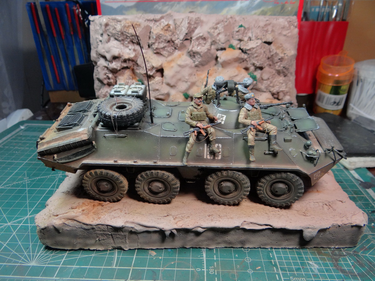

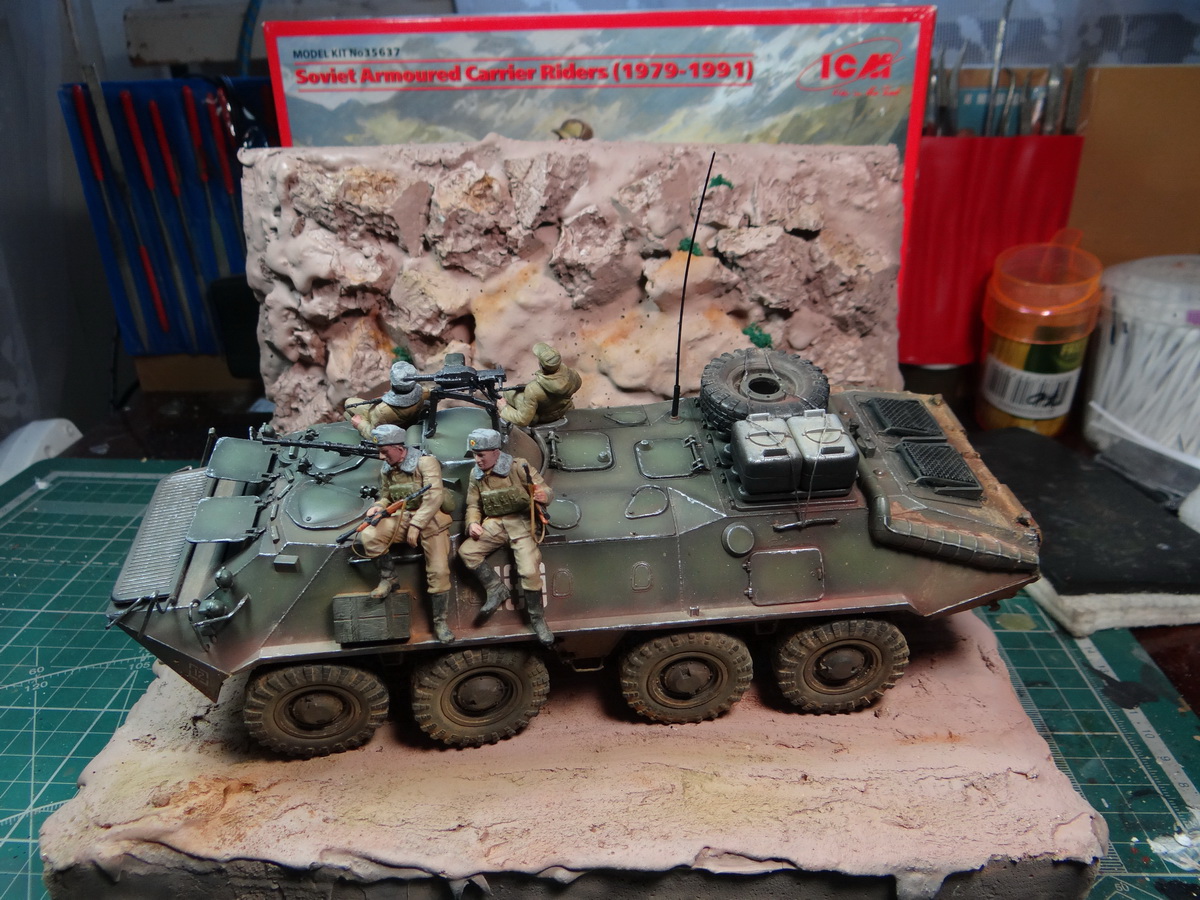

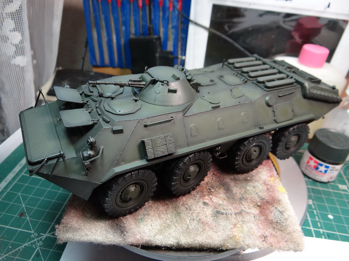

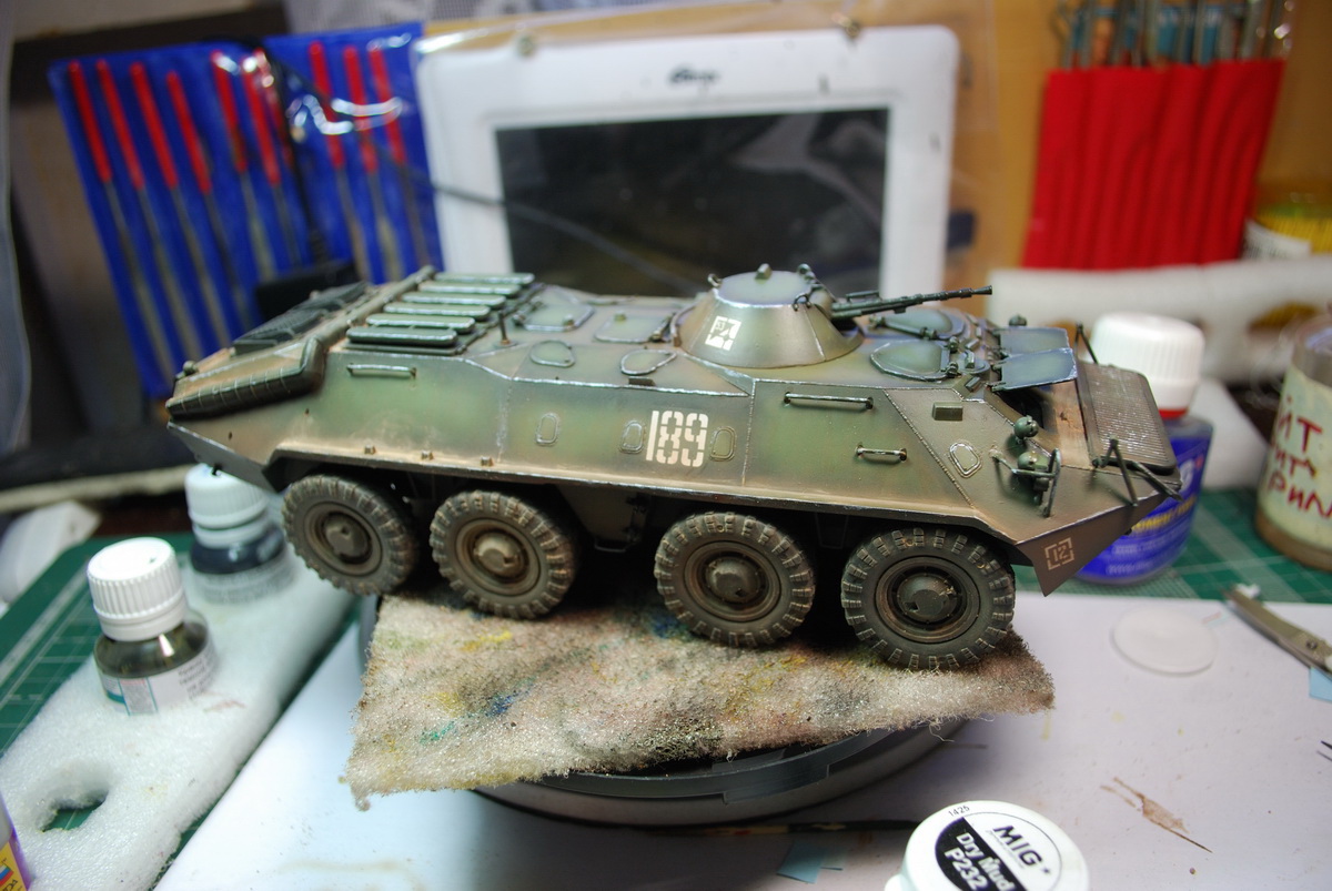

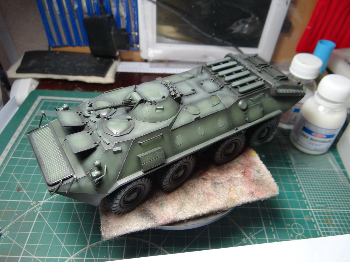

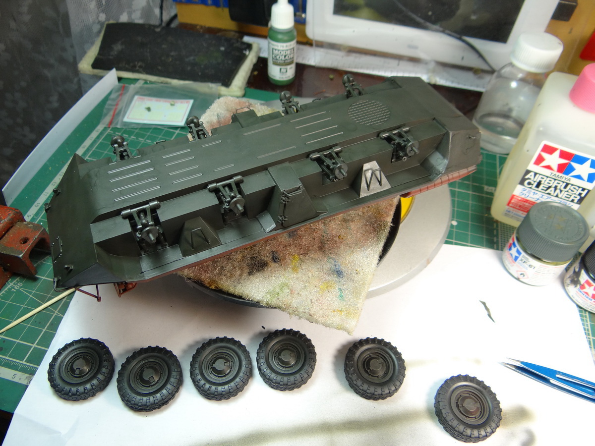

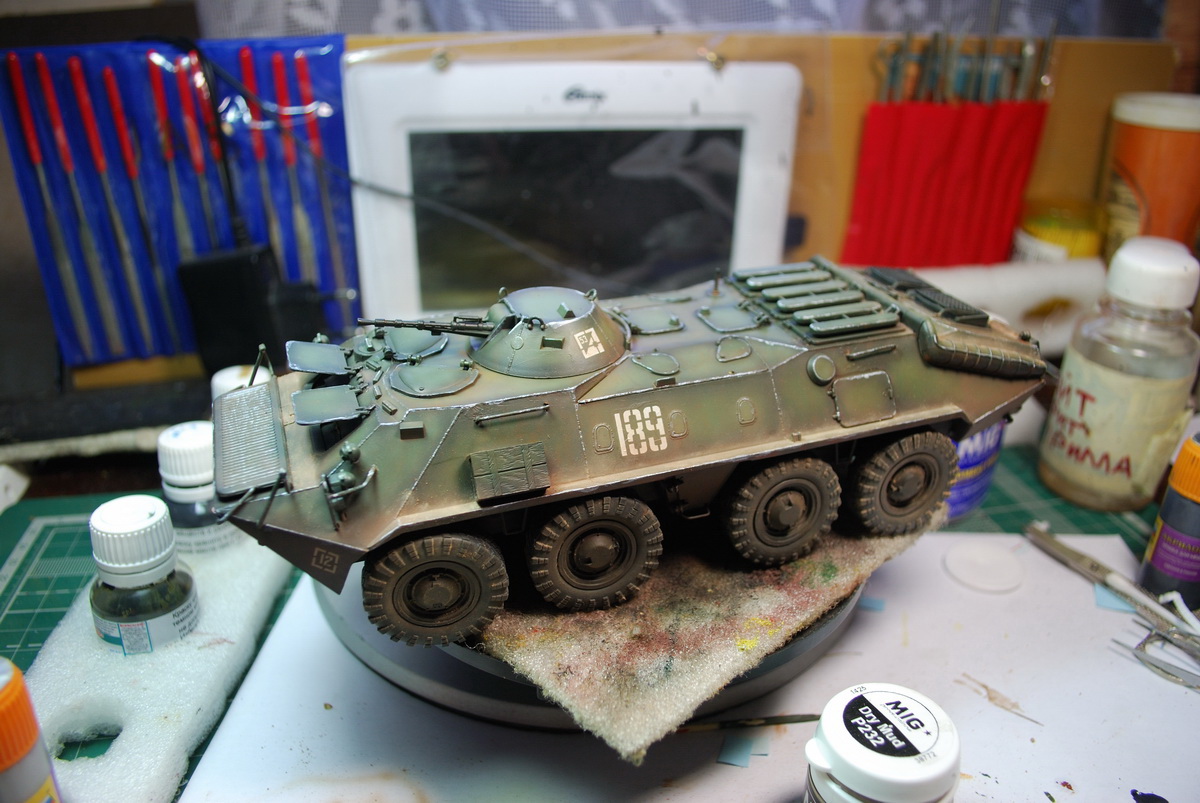

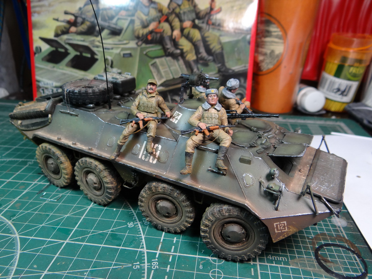

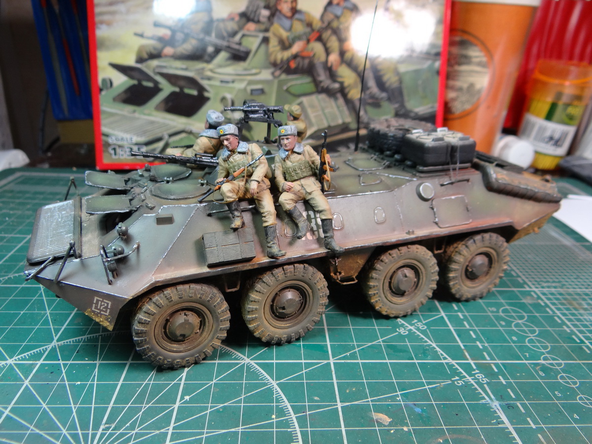

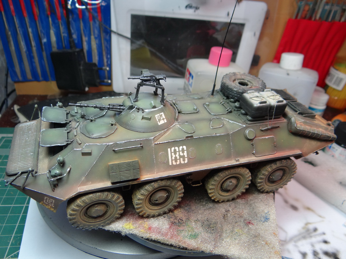

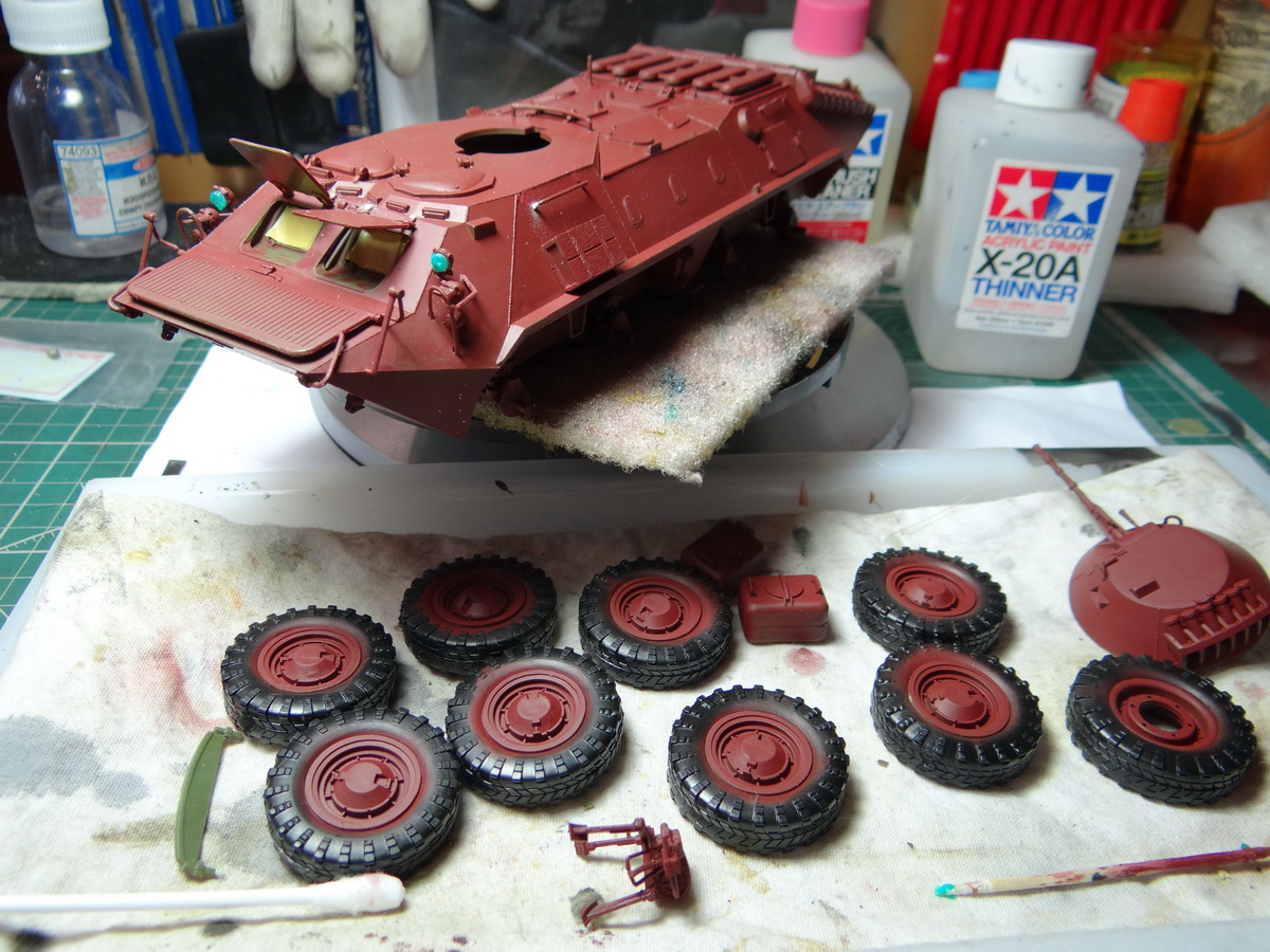

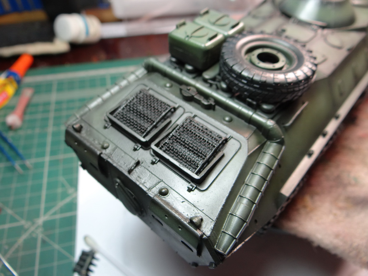

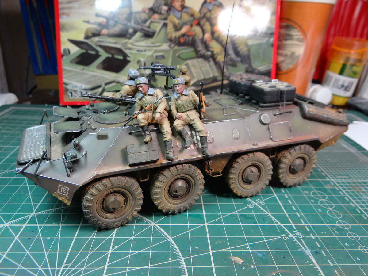

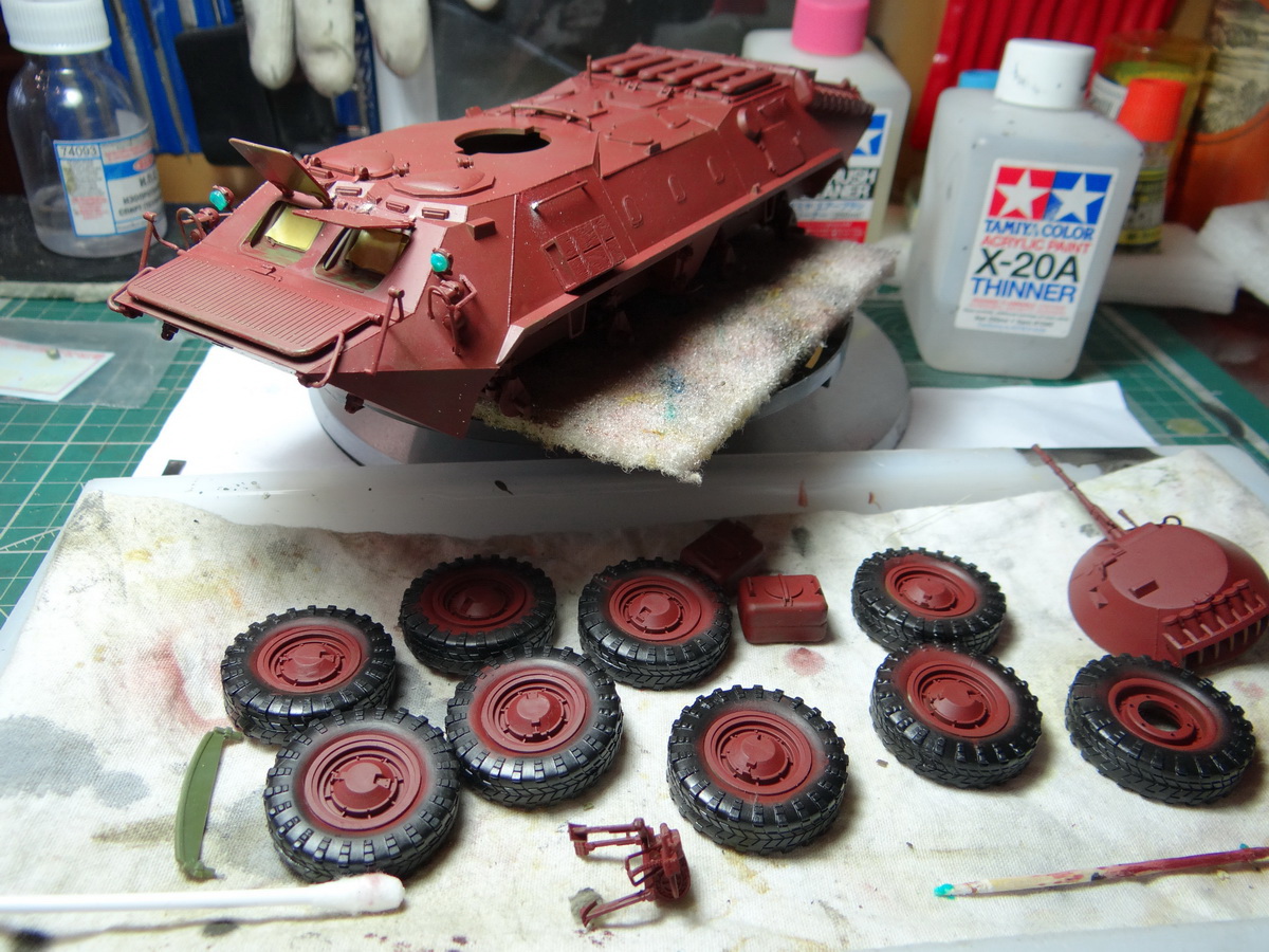

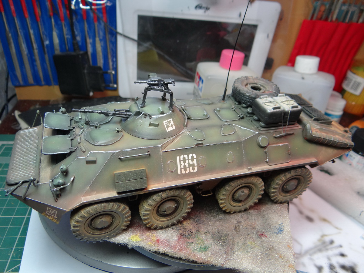

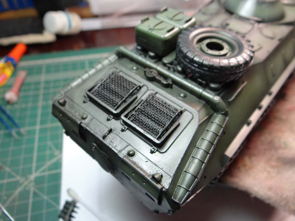

Звездовский БТР-70, все вроде прекрасно, только задняя часть корпуса упорно не захотела состыковаться с нижним и верхним корытом. Сначала хотел сделать двухцветный камо, но нет опыта, плюнул и решил сделать монотонную окраску. Покраску делал по ролику Warfare in Scale Cold War Series Episode 1 - Russian BTR-70 1-35 Dragon Models с ютуба, очень понравилось, показалось что это куда быстрее нежели "классическая испанская школа", нет этой кучи слоев - высветлений, здесь только грунтовка, базовый темный слой, одно высветление от центра поверхностей корпусных деталей и люков, матовый лак от Звезды и фильтр Flat Earth XF-52 поверх. Краски Tamiya XF, солдатики полностью темпера. Потертости - алюминий от Звезды, такой пластиковый флакончик, у Звезды вообще лучшие в мире металлики по натуральности. Пигменты - MIG и Мастер пигмент. Добавил латунную сетку 0,6 на вентиляционную решетку, АГС, запасное колесо и баки КП из набора бэтра.

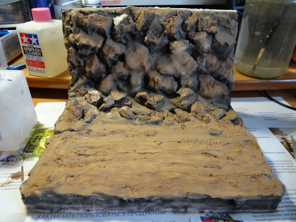

Что касается основания - у меня валяется несколько гипсовых заготовок, к одной из них добавил "скалу" из упаковочного пенопласта, к скале прилепил на жидкий гипс с ПВА и водой плоские куски того-же пенопласта, под скалу набросал кусочки каменного угля - у него подходящая структура поверхности при раскалывании. Всю кучу покрасил Тамией в четыре слоя, добавил чуть пигментов и несколько "пучков травы" крашеного поролона производства "Я моделист". Конечно эта основа коротковата для диорамы, но для виньетки что надо.

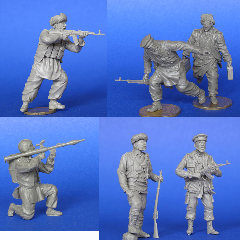

Загорелые десантники очень хорошо получились.БТР тоже покрашен профессионально. Основание интересное, сделано неплохо,только вот в некоторых местах, особенно в левом верхнем углу, пенопласт совсем уж явно виден,неровности напоминают обломок гранита, в центре скалы пузырьки маленькие, они, по-моему, выглядят не совсем естественно, но это уже совсем мелочь. Но в остальном работа отличная) Мне очень нравится) Афганская война - очень интересная тема, жалко только, что "душманов" не продают нигде. Не сделаешь диораму с полноценным боем, только если моджахедов самому лепить. Удачи в новых работах :)

"...Афганская война - очень интересная тема, жалко только, что "душманов" не продают нигде..."
Вы ошибаетесь. "Душманы" продаются и в смоле и в пластике. Ищите по модельным магазинам.

:shocked: Ух ты, спасибо большое, SKL, теперь буду искать более тщательнее. Просто раньше мне почему-то, ничего подобного не попадалось)
