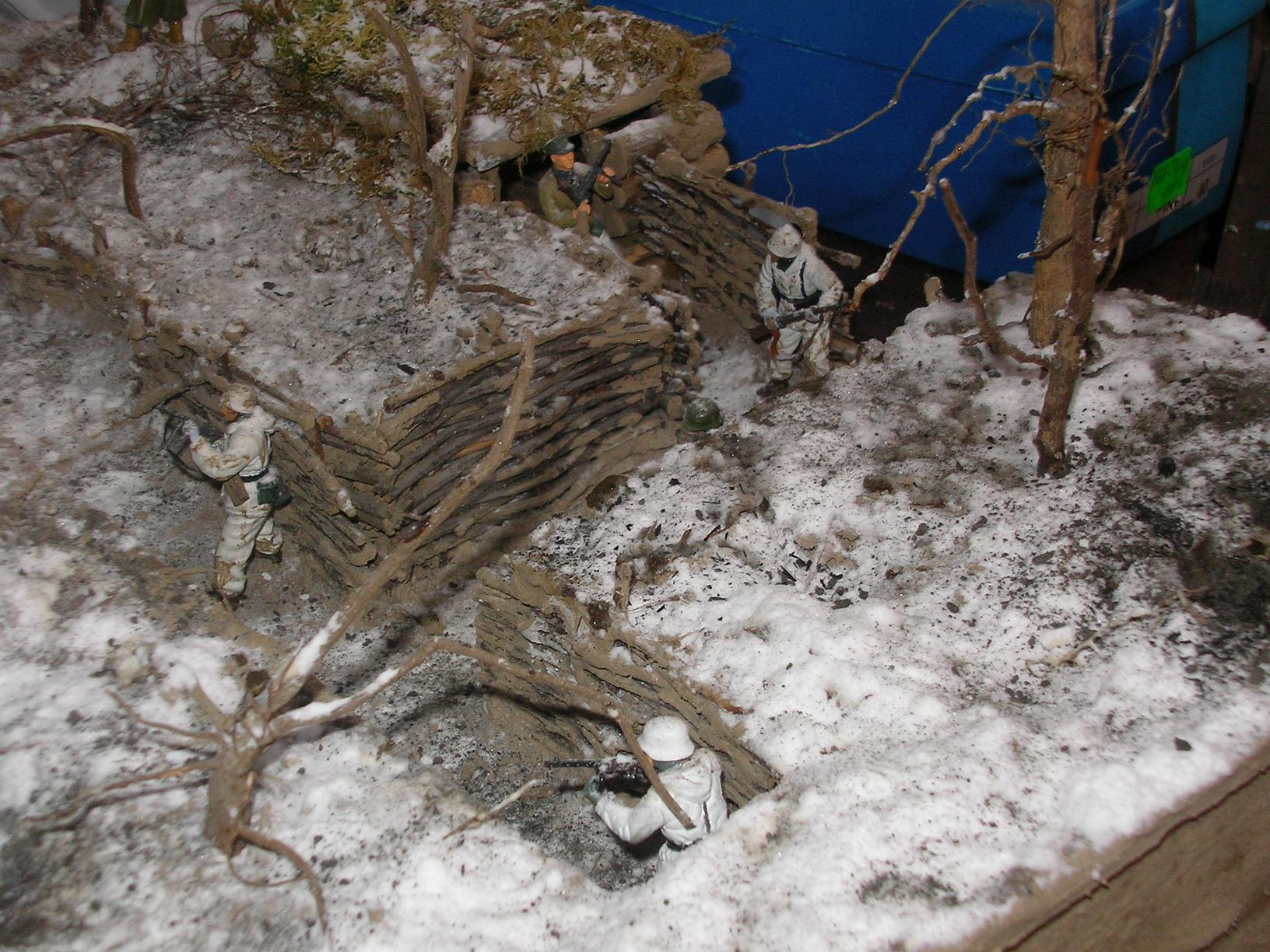

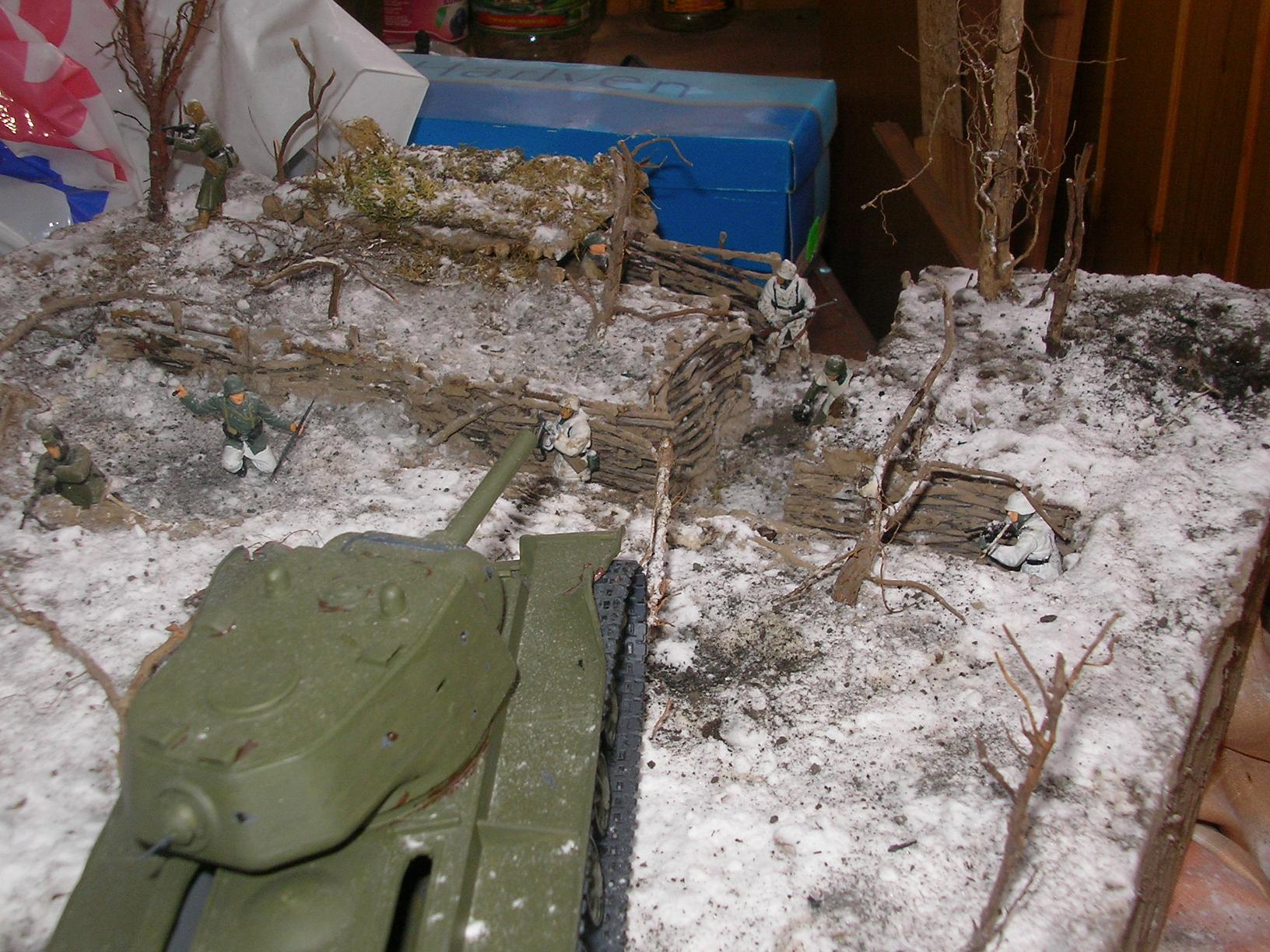

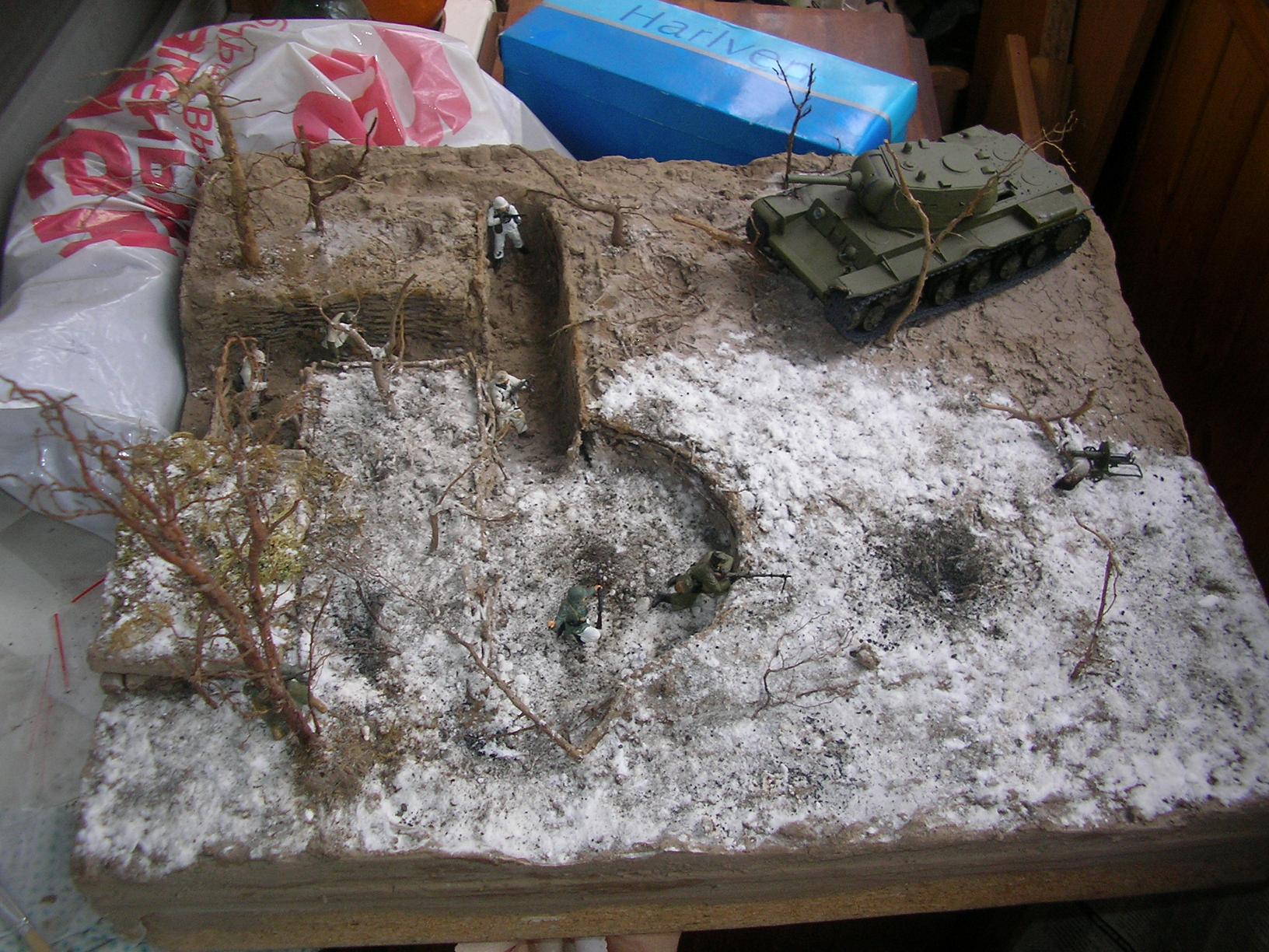

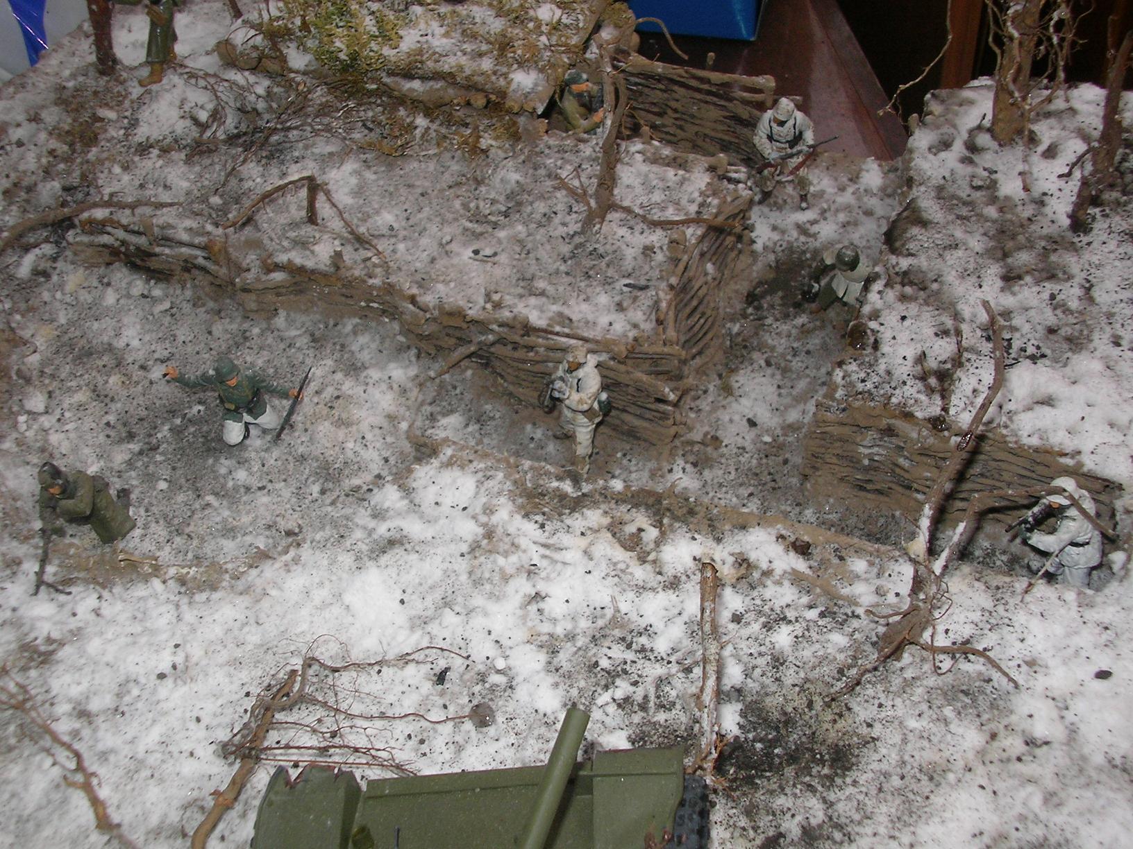

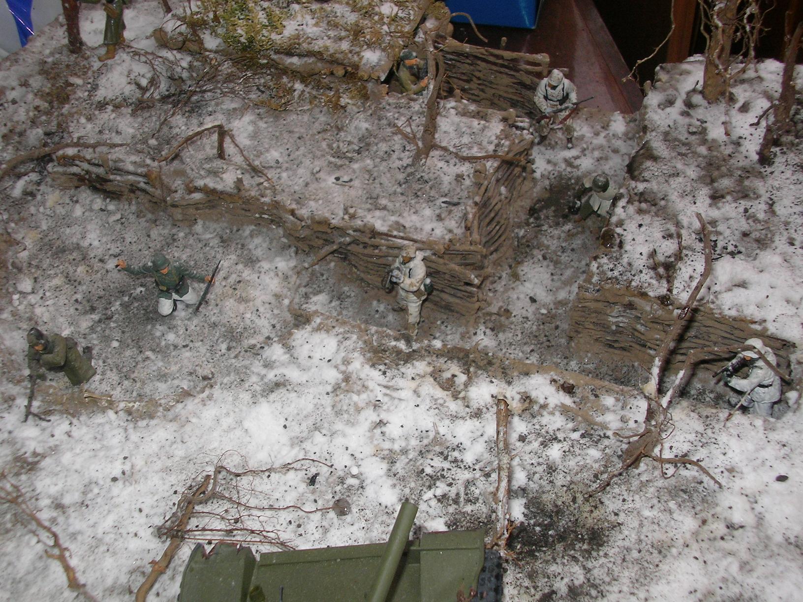

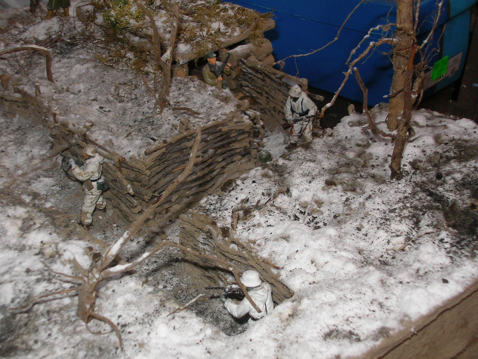

Это моя первая диорама. Ещё не закончена.
Масштаб 35.

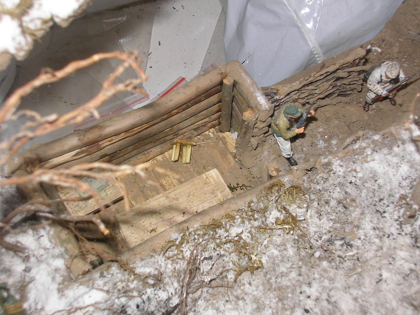

Основание сделано из алебастра, покрыто землёй разведённой в воде. Сверху сода+ПВА и присыпано зелёй. Блиндаж из сухих сосновых сучьев покрытых мхом.
Деревья из сухих корней.
Солдаты из наборов Драгон: 6-армия, 2-ая парашютная под Кировоградом, Gen2 под Корсунем 44год. Танк КВ-9 от ВЭ правдо ещё без комуфляжа.
Русских ещё думаю.
Жду советов и критики. Заранее всем спасибо!!
Зима 43-го

faust601, Не люблю критиковать,но все же небольшое замечание. КВ-9 на вооружение КА не принимался и в серийном производстве не состоял,насколько мне известно.

Фигурки надо дароботать конкретно, но меня больше интересует само основание, что можно добавить?

faust601 Wrote:Фигурки надо дароботать конкретно, но меня больше интересует само основание, что можно добавить?
Добавьте "интерьера" в окопы - ящики от гранат и собственно гранаты приготовленные к бою, подсумки рожки автоматные, стреляные гильзы, каски, сброшенную амуницию и т.д.
Вот тут есть несколько фото http://diorama.ru/forum/viewtopic.php?t=7669

faust601, начало неплохое.Но как сказали,Кв надо менять,больше военного мусора на диораму,поработать над фигурами.А техника фотографирования приходит позже.
Основание понравилось.Удачи)рад буду посмотреть готовый вариант.

Посоветуйте что поставить вместо пулемётчика? ПАК-40 не лезет, миномёт бруствер низкий, ПАК-36 устарела.

faust601, Ra-43, так вроде зовется. Но в 43-м вряд ли использовалась.

Можете вот это установить http://gallery.rumodelism.com/gallery/img84/m1681.shtml

Очень много пустого места будет, а это большой минус, и раз это первая диорама, то точно нужно было за размером не гнаться, большая не значит красивая
идеальный полукруг в окопе тоже "глаз режет", деревья я так понимаю корешки с огорода, если так то лучше убрать, если самоделка то увы неудачная, сорри ничего личного.
