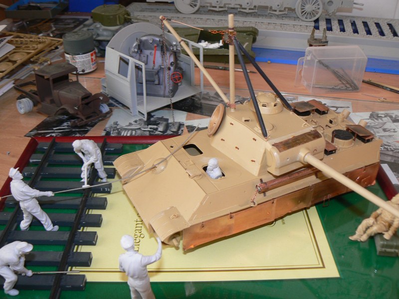

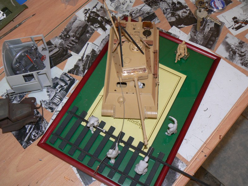

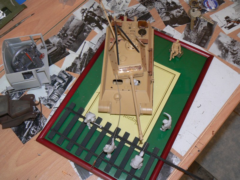

Приветствую. Выставляю фотографии модели над гкоторой сейчас работаю.., хотел бы узнать Ваше мнение по расстановке фигур и по сюжетной линии диорамы.
Суть диарамы такова: бригада ремонтников удаляет полседствия диверсии на ж/д путях. Железнодорожное полотно будет немного приподнято над общим уровнем диарамы, в виде насыпи. Полотно будет в половину ширины рамки, далее будет воронка над которой будут висеть покореженные взрывом рельсы. Сбоку будет подьезжать Пантера вызванная для помощи ремонтникам.. Пантера, потому что очень хотелось сделать двухтонный кран на башне, рельсы потому что понравилась фотография в какой то книге.. уж больно живописно они там были взорваны.. а чтоб хоть как то связать все придумал это название и занимаюсь подбором еще двух фигурок. Офицера распекающего посыльного, который не нашел ничего лучшего в качестве тягача, как пантеру.
Вам известны преценденты использования Пантер при производстве путевых работ? Не совсем понятно зачем им тягач.

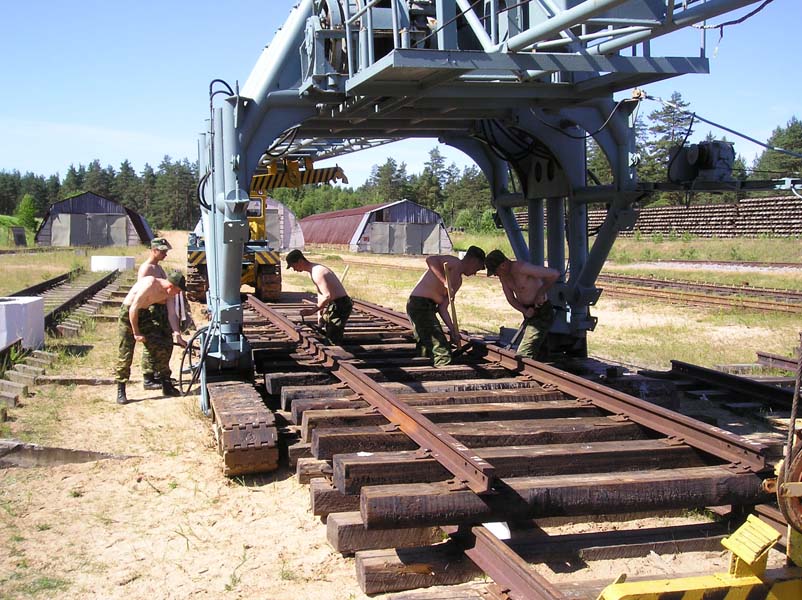

Только сейчас понял, что у миниартовского танкиста с кувалдой поза вполне путейская, толко молоток поменять :D . Присевшему на карачки дать бы в руки лапу и сменить позу - получися бы боец, вывешивающий шпалу, пока другой забивает костыль.

Flash SD, Пока первое что могу сказать то что рельсы не должны быть под углм в 90 градусов к рамке.По законам диорамостроения хоть неболшой угол, да должен быть.
А задумка очень даже ничего.

Alex Bronn, я думал рельсы сделать окончанием диарамы... а угол задать с помощь. танка... он гораздо больше и внимание будет заостренно больше на нем.... но Ваш совет учту .. попробую покрутить составляющие)

Derevyankin, в том то и дело что неизвестны, поэтому и такое ироничное название, сам по себе тягач планировался в качестве помощи, чтоб сдернуть покореженные рельсы и наверно что нибудь в воронку засуну тяжелое)
Кстати, если уж речь зашла о молотке, не подскажете каким он должен быть?
А у того типа на корячках действительно будет лапа.. просто сейчас там сверло (руки сохнут у него) :)

Отечественный молоток
Воронку надо засыпать грунтом. Рельсы сдергивать не надо - путь расшивается, покореженые рельсы и сломаные шпалы можно заменить вручную.

Derevyankin, блин... тгда всю идею надо пересмотреть, раз с рельсами не вяжется... буду думать тогда) :?

Flаsh SD,а может мост какой вместо путей?
