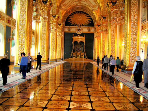

civozer, не совсем так. Эта штука предназначена для придания ещё большего блеска деревянным полам с уже нанесённым лаком допустим паркетным. Это своеобразное супер-финишное покрытие, придающее улётный блеск. Думаю, что вот тут:
http://lh5.ggpht.com/_nwydMB8TTcs/SFLaH ... G_0130.JPG
и тут:
http://img-fotki.yandex.ru/get/2/yura71 ... 4e2_XL.jpg
без "Футуры" не обошлось наверное
. Хотя мне думается, что рота солдат со щётками на ногах, с нанесённой на эту "обувь" полировочной пастой, каталась тут (там) день и ночь или конькобежцы тренировались на "щёточьных" коньках - Медео ё-моё
. В таком случае "Футура" просто отдыхает.

Igmar согласен , я не вполне точно выразился .
Точнее будет , не лак а воск ( WAX ) , что впрочем не умаляет её достоинств .
