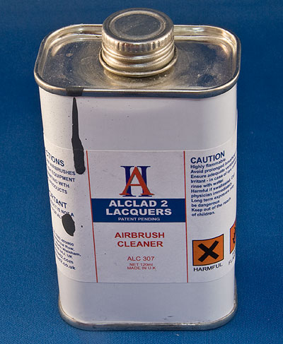

Собственно, вот и весь вопрос в названии темы. Есть, конечно, специальные расстворители, но они, так сказать, не то, чтоб совсем дефицит... но так вот сразу не купил. Купил, правда, какой то англицкий яд (и по описанию, и по запаху), который меня испугал взрывоопасностью и отравляющей мощью. Называется Alclad 2 Lacquers. Может просто спиртом можно, аль водкой?
Искренне буду рад и благодарен за совет.

VK, Alclad 2 Lacquers ну это ни как не средство для чистки аэра, это специальные лаки для авиаторов в основном, на основе эмалей.

Berkut916, Alclad 2 Lacquers - это общее название серии алкладовских металликов и всей сопутствующей химии. Оно относится и к специальной жидкости для промывки аэрографа, о которой говорит VK. Но жидкость предназначена конкретно для алкладовских красок.

Борис Харламов, Аа, значит не так понял, я использовал именно лаки Alclad. Прошу пардону.

Именно так и выглядит бутылочка. Кстати, акрил вроде растворил засохший. А чтоб промыть надо залить в аэрограф и продуть, или каждый раз надо все разбирать? Т е вот такие едкие субстанции практикуют прогонять через аэрограф как краску, посредством компрессора? Понимаете, купил хороший аэрограф, обидно было б убить его сразу.
