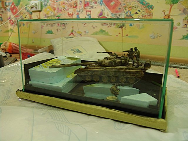

Долго на полке стоит такой вот танчик,нужно его както оприходовать.Буду под него землю копать да диораму создавать.
Что имеем?Идеи пока никакой!Кроме желания передать настроение.Грязно на воине,тяжело!
Под диораму есть основание под стеклянным колпаком.Все свои диорамы закрываю стеклом,и вам советую!Не дешево,но плюсы на лицо.Всё закрыто от пыли и шаловливых рук зрителей

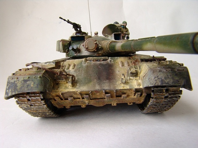

Уже писал Вам в основном блоге, что танк отличный, а вот с зенитным пулеметом непонятка, похоже ствол кверху пузом приклеен. А так, буду с интересом следить за блогом. Успехов!

С пулемётиком на самом деле косячок :oops: конечно переверну

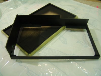

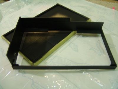

для того чтобывсе что находится подколпаком выглядило достойно,нужно приподнять диораму на пару сантиметров над багетом.Для этого делаем опалубку.Она поможет без препятственно установить стеклянныи колпак :)
Александр Саливанчук
Откуда: Екатеринбург
20.05.10 [16:27]
#10

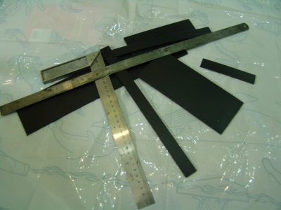

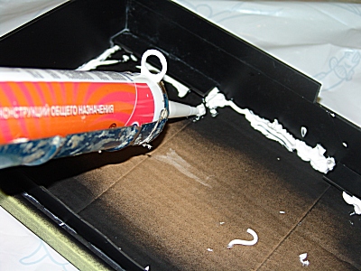

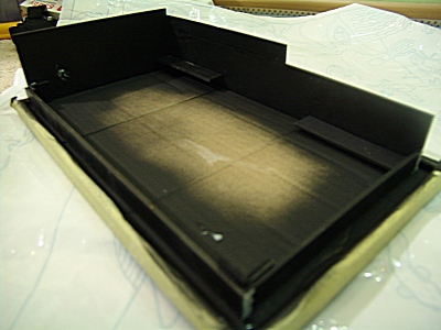

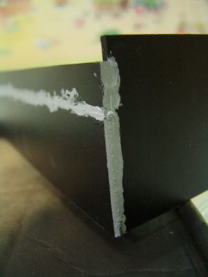

Для опалубки использую листовой пластик толшиной 3мм.Нарезаем нужные полоски,склеиваем,шпаклюем дыры.Усиливаем углы наклеивая по улам еще пластика.Нужно сделать жосткую конструкцию,чтобы с годами не развалилась! :x
20.05.10 [16:33]

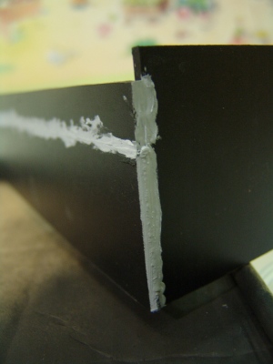

#11

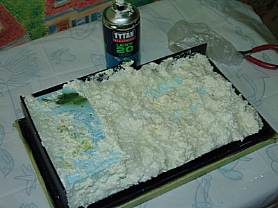

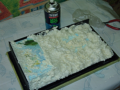

Вклеиваем опалубку в основание,жидкими гвоздями!Надев сверху колпак коректируем положение относительно багета.После заполняем монтажной пеной :evil: Работать надо было в перчатках теперь руки вот в г...е

#12
malear, на втором кадре, это жидкими гвоздями

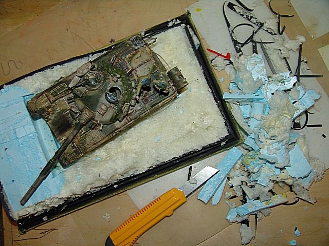

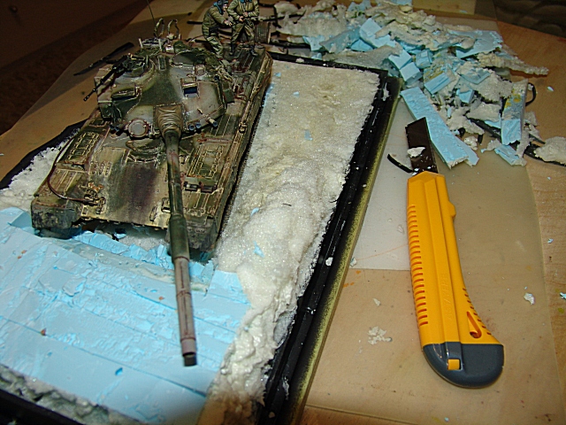

И так продолжаем работать после хорошо прведенных выходных!
Как только пена встала,часов через пять,можно понемногу отсекать лишнее.Оккуратно понемногу удаляем пенопласт и пену,предовая ей нужную форму под ландшафт диорамы

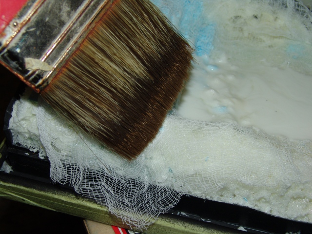

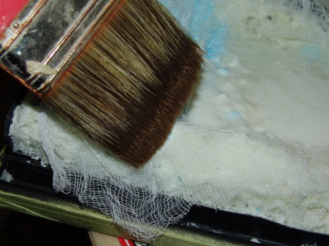

После накрываем изделие марлей,промазывая,приклеиваем к основанию.Это даст лучшую сцепку гипса с пеной,ну и допалнительная жесткость не помешает!

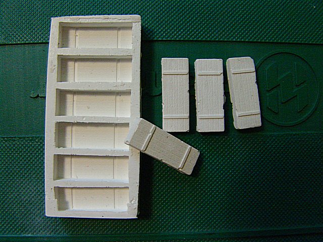

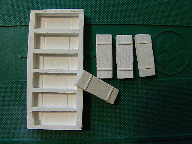

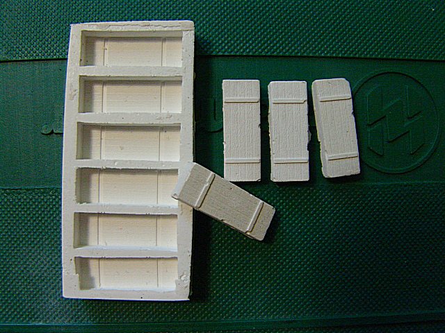

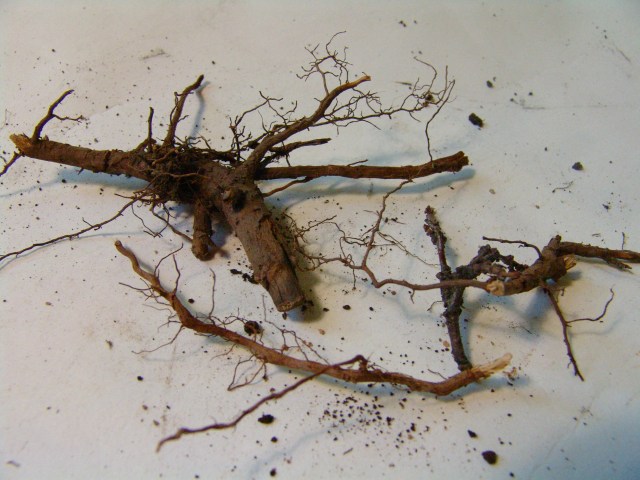

Пока сохло основание решил не терять время занялся изготовлением яшиков.Решил что в моем случае не нужно большой копийность,всё ровно в грязи валятся будут.Потому отлил,для скорости ящики из гипса.За час можно пригоршню изготовить!

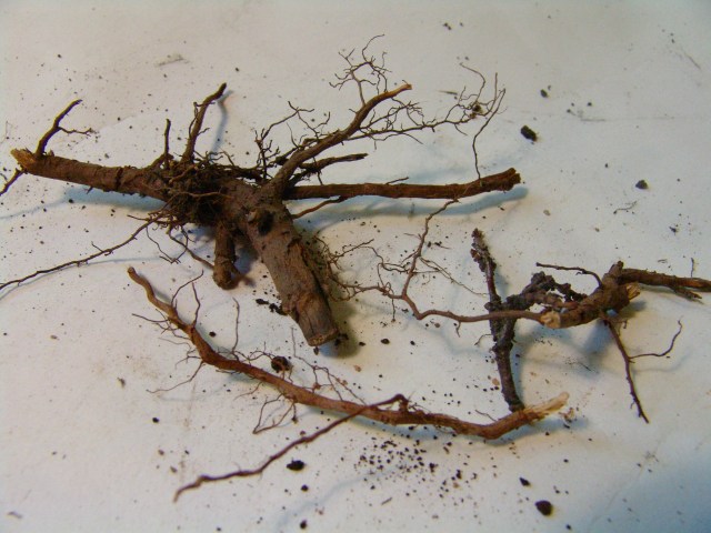

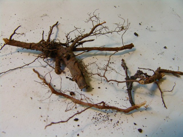

Пока полесу шарахался пополнил запасы гербория.Эти оставлю а прошлогодние буду использовать на диораме!
Вот такие ящички.

#18
malear, раскажите по подробнее о изготовление ящиков.Заранее благодарен!

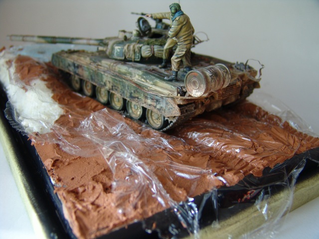

#19

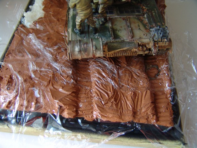

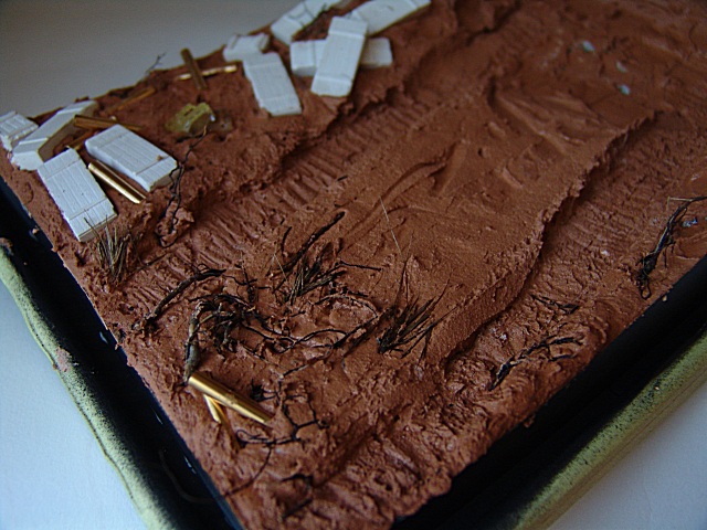

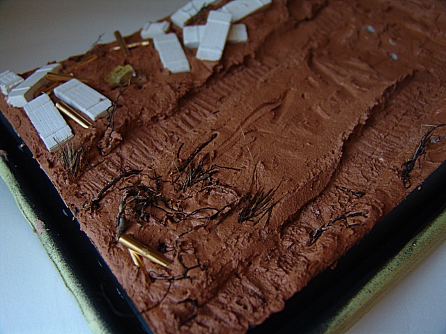

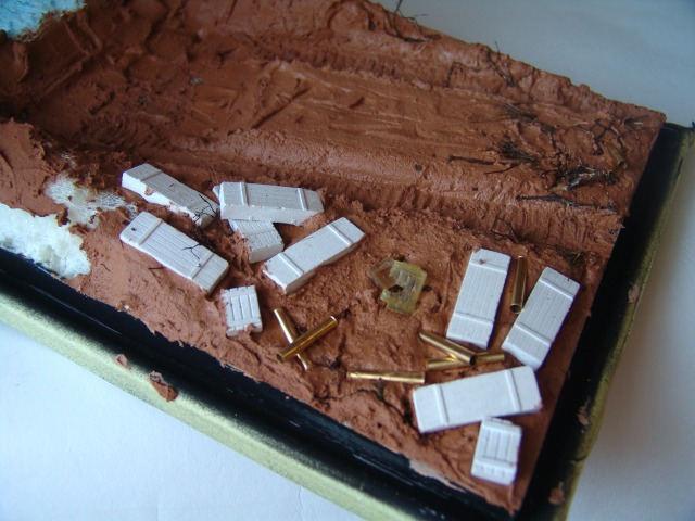

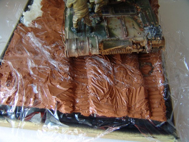

КАк только марля начала присыхать и двигаться.Приступаю к самому вкусному.Замешиваем гис с водой,предворительно подкрашеной колером из строительного магазина.Гипс после этого будет весь на сквозь нужного цвета и не будет предательски светится белыми сколоми после покраски!
Задача на диораме создать две разные по фактуре поверхности, это- в меру рыхлая,отваленная земля из ямы и жидкая грязь.Потому буду делать в два этапа!
Начну с жидкой грязюки.Для этого наношу шпателемГипс толстым слоем,чтобы показать следы от траков и плоскии след от дниша танка.

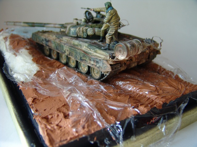

Приложив к основанию пещевую плёнку вдавливую танчик в грунт.Пленка не даст модели приклеится к гипсу,и создаст эфект жидкой грязи.То есть все углы будут сглажены и все будет гладенькое как попа у младенца!
25.05.10 [17:04]
#20

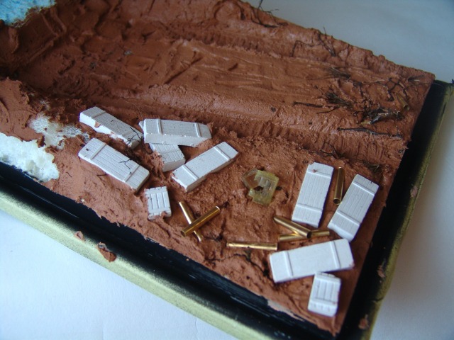

Немного подождав снимаем пленку иначинаем вносить в пейзаж детали.Ящички готовы, туда их.Немного веточек каких то гильзочек и конечно потоптаться ножками,оставляя следы
