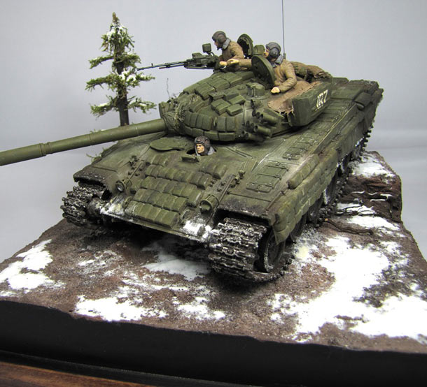

Как-то прогуливаясь по просторам интернета, наткнулся на интересную фотографию одного из эпизодов Чеченской войны (фото №18). На тот момент у меня как раз был Т-72 от Тамии, который был подарен моей любимой девушкой. Танк собирался достаточно легко, я его собирал и красил почти 2 месяца.
За это время танк сменил: пластиковый ствол на металлический от RB Model, траки были заменены на Фриул, вставлены перископы в отверстия, трос сделан из проволоки, с боковых юбок (извините не помню, как они называются), срезан пластик и заменён на жесть от пивной банки. Ящик ЗИП с бортовым номером сделан самостоятельно. После всех модификаций танк заметно прибавил в весе. У модели от Тамии отсутствует динамическая защита, поэтому пришлось делать её самостоятельно из эпоксилина (вышло не очень натурально, но другой просто не было).
Окрашивал танк красками от Звезды. Грязь смесь песка, шпаклёвки и колера, когда подсыхало покрывал лаком. Пыль на танке пигменты от MIG, и Мастер Пигмент.
Фигурки использовались от Звезды. После небольшой переделки, они смогли уместиться в танк. Окрашивались они красками от Звезды, Тамии и Валеджо.
Основание самодельное из рамки для фотографий, и пены. Текстура земли сделана с помощью шпаклёвки. Для имитации снега была использована пищевая сода. Дерево сами видите, как получилось, точнее не получилось. Работы над диорамой заняли почти три месяца. Если есть вопросы, пишите, обязательно отвечу.

Хотел было написать про дерево и "Арену", но вовремя прочитал вашу аннотацию к работе! Вывод: только положительные эмоции, понравилось!

Тонировка и везеринг танка весьма условны, фигурки окрашены слишком простенько, но самый атас - это, конечно, динамическая защита!!! Такое ощущение что на дворе не 2012 год, а, как минимум, 2002...

Единственное,елка так себе...Как-то ветки слишком симметричны неестественно и хвоя сама не очень смотрятся.

Динамическая защита на вид как мешки с песком, а так все выглядит хорошо.

Ну не знаю,не знаю по мне так неплохая ель, а вот если выделить цветом дин.защиту и прочие поверхности вытенить и высветлить то конечно смотрелось бы эще эффектнее

А вообще, какие-то булки хлеба, а не ДЗ.

РС-30 Смерч, не порите чушь! "Арена" - комплекс АКТИВНОЙ защиты танка, причем пока так и не принятый на вооружение. Неужели сложно в Яндексе посмотреть? http://army-news.ru/2012/03/arena-kompl ... ity-tanka/
На танке представленном в этой работе изображено подобие динамической защиты "Контакт". Динамическая и Активная защита - это абсолютно разные вещи.

А что тут атасного, и, причём здесь год? Когда я делал эту диораму, я не знал что можно купить ДЗ отдельно, поэтому пришлось обходиться тем, что было под рукой.

По моему левая гусеница лучше натянута чем правая,или так мне кажется по первому фото!А так в целом неплохо!Успехов!!

да,лучше б без ДЗ,сильно кидается в глаза

Александр Романов Wrote:я не знал что можно купить ДЗ отдельно, поэтому пришлось обходиться тем, что было под рукой.
ну, никто не мешал взять пилку для ногтей/надфиль и выровнять. даже уже приклеенными на модели.
