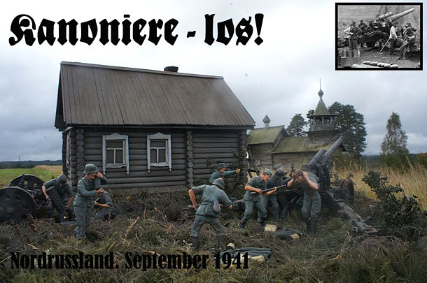

В работе использовал немецкую полевую гаубицу S.F.H 18 15 см. от Trumpeter, 2 набора артиллеристов от той же фирмы. Основной художественный акцент был сделан на деревянном доме от Bastion35. Фотосессия работы проходила в деревне Маньга (республика Карелия). Очень захотелось оживить диораму нестандартным северным пейзажем.

Да, фотосессия просто обалденная вышла! Фотографии диорамы на фоне реального пейзажа круто и очень реалистично смотрятся.
Сама диорама тоже хороша, скульптура фигурок, правда довольно дубовенькая, но тут их много и это не так заметно на фоне гаубицы, домика и большого основания.

Отличная подача работы и очень грамотная работа с фоном! Автору респект!

Борис, замечательная работа! Фотографии, как это обычно для тебя, просто потрясающие. Все очень живо и натуралистично.

Отличная работа. Понравилось что сьемка сделана на природе, смотриться здорово.

Отличная подача работы! Я на "панцере" видал и другие работы ,очень хорошая фотосъемка.

Работа действительно превосходная как в целом, так и в частностях. Хочу обратить внимание только на два момента.
Первый - уже через полчаса работы расчёта вокруг гаубицы не оастанется даже намёка на траву - всё будет вытоптано и втоптано.
Второй - стёкол в домике не будет уже после первого выстрела гаубицы. Как и в других домиках на паре срседних улиц
Автору - респект и пожелание всяческих успехов!

Понравилось, только форма поблескивает, что расстраивает. Не блестела бы, была бы просто фантастика...

Про недочеты уже обсуждалось на панцере35 - повторяться не буду. В целом отличная работа. Фотосъемка на натуре вызывает только восхищение! За статью на эту тему многие я думаю скажут спасибо!

Шикарная работа.Очень понравилась.Передний фон как вписался.
А из чего сделаны окна- остекление.Не могу подобрать материал для битых окон.

Уважаемые коллеги, большое спасибо за внимание к моей работе! Очень рад, что работа понравилась.
Вопрос со стеклами поднимался при создании работы. В результате решил отразить момент перед первым выстрелом, поэтому на земле нет ни одной стреляной гильзы.
Фигуры действительно очень слабые по скульптуре и выглядят грубовато. Над росписью мне еще нужно работать и сегодня это слабое место во всех моих работах.
Все свои работы в последнее время я стараюсь фотографировать на природе. Хотя это порой и очень пробоематично (время, сроки и необходимость "сезонных" сюжетов, но результат на мой взгляд получается более реалистичным.

Работа, конечно, неплохая. Но критики безусловно заслуживает. Кукольность фигурок уже обсуждали. Еще несколько очевидных замечаний:
- При всем уважении к фотосессии, мне кажется она дезавуирует очевидные недостатки работы. Выложите пару фото без задника. Выложите фото сверху, чтобы увидеть композицию в целом. Думаю восторгов было бы поменьше.
- Зачем артиллеристы выкладывают снаряды на голую землю? Чтобы испачкать?
- Зачем они наложили кучку снарядов у казенника? Туда же стрелянные гильзы полетят!
- Фриц, закрывающий уши, не поторопился? До выстрела вроде еще не скоро.
- С избушкой тоже бы стоило поработать. Слишком однородно смотрится древесина. Есть ощущение не старого дерева, а покрашенности из аэра. Особенно это видно в сравнении с реальными строениями на заднем фоне.
- Пушка тоже какая-то однородная. Можно было бы поконтрасней загрязнить низ. Ведь местность сельская, дороги грунтовые, грязи должно быть с избытком.
В общем, кроме фото на природе, работа в целом на "четверочку". Есть куда расти. Творческих успехов!

Дивное разнотравье! И очень натуральное.

Очень долго рассматривал.Диорама удачно "вписалась" в есстественый фон.Благодаря этому почувствовал, насколько чуждо выглядят в этом красивом месте люди и техника, призваные разрушать и убивать (неважно чью сторону они представляют). Получил очень большое удовольствие от просмотра именно в плане эмоций. Браво!

Обыкновенная работа. Труда вложена немало - это видно. Однако фотосессия резко повышает оценку этой работы. В целом - понравилось) С уважением.

Спасибо за критику. Снаряды разложены не на земле а специальных подстилках. На мой взгляд солдат затыкающий уши вполне вписывается в композицию.
Пушка проходила стандартную схему окраски - базовый + высветление + смывка + сколы + тонировка пигментами. Имитировать грязь в этой работе не посчитал нужным.
По поводу окраски дома целиком согласен и самому не очень понравилось "попадание в цвет". Однако если сравнивать с моей предыдущей работой где я пробовал красить дом http://meinemodelle.blogspot.com/p/1941.html получилось уже лучше
. Сейчас работаю над фрагментом дома от Бастион35, поэтому буду благодарен если поделитесь технологиями окраски, и как лучше подобрать гамму цветов. особо интересовали бы фото готовых окрашенных деревянных домов.

Уважаемый, Борис! Своего опыта окраски деревянных зданий не имею, так что критикую как зритель. Начал было собирать изкоробочно избушку от Бастиона 35, но потом наблюдая реальные здания понял, что Бастион надо существенно дорабатывать. Как дорабатывать Бастион и как имитировать старое дерево очень хорошо показано в работе Антона Капацыны http://www.diorama.ru/gallery/dioramas/2885/. Так что, если интересуетесь, посмотрите работу и почитайте блог по ее созданию.

Вспомнил! Есть еще неплохая работа, посвященная созданию деревянных строений из подручных средств с их грамотной окраской: http://www.diorama.ru/gallery/dioramas/1773/
А вот вариант с Бастионом 35 http://www.dishmodels.ru/gshow.htm?p=10033
