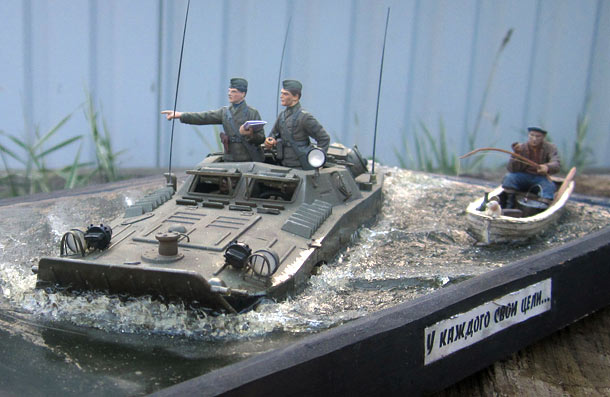

Мне очень трудно вспомнить, когда именно мне понравилась БРДМ-1. Но понравилась она мне давно, серьезно и надолго. Что-то было в этом звере хищное и притягательное. Поэтому, рано или поздно соответствующая модель должна была появиться у меня в коллекции. К сожалению, единственный производитель, который делает данный аппарат – это Восточный Жкспресс. И вот почитав несколько отзывов о том, какой титанический, по моим меркам, труд люди тратят на то, чтобы собрать данную модель, я понял, что ещё не созрел до такого уровня. Но сделать очень хотелось, и, я постарался собрать и покрасить, воспользовавшись хотя бы частью того умения, которое у меня имелось на момент постройки работы.
Во-первых, чтобы облегчить себе задачу, сохранить побольше нервов и получить максимум удовольствия от процесса я решил, что БРДМ у меня будет плыть. Чтобы скрыть в «воде» хотя бы часть корпуса, который требовал доработок.
Во-вторых, т.к. производитель предусмотрел скромную деталировку салона, то я решил, что надо для этого использовать фигурки. На момент создания работы из фигурок того периода у меня были только восточногерманские мотострелки. Таким вот образом советская техника стала на службу ГДР.
В-третьих, когда уже почти всё было готово для того, чтобы заливать «воду» мне пришла в голову мысль, что в композиции чего-то не хватает и БРДМка смотрится одиноко. Так в работе появился рыбак. Не знаю, как происходит процесс рождения диорам у других моделистов, но вот у меня иногда так случается, что от исходного плана к концу работы много что меняется. Так случилось и сейчас. БРДМку планировалось поставить отдельно, а тут «выплыл» рыбак и в корне поменял сюжет. В результате вместо военной диорамы вышла диорама с гражданскими лицами.
Таким образом сюжет очень прост. Солдаты ищут выезд на берег, а рыбак удит рыбу – у каждого свои цели. Предупреждая все упреки по поводу того, что персонажи не завязаны друг на друге, т.е. мотострелки не обращают внимания на рыбака, а он в свою очередь забил на военных, скажу лишь, что все эти упреки верны – можно было бы сделать динамичный и жесткий конфликт между войнами и гражданскими. Но мне почему-то кажется, что и такой мирный поворот событий мог иметь место.
Несколько слов о создании работы.
Основание
На основание пошла старая фоторамка, края которой были срезаны, чтобы не торчали над работой и не возникал эффект «песочницы». Затем вставил внутрь рамки модель и залил гипс. Таким образом, рамка выступала, как опалубка. Когда гипс высох, я задул его из аэра тамиевской краской ХF-17. Мне хотелось сделать фрагмент достаточно глубокой и чистой европейской реки, поэтому и выбрал этот цвет.
Вода
Воду сначала хотел сделать только из эпоксидной смолы, но в процессе решил скомбинировать эпоксидку со строительным прозрачным клеем. Основной массив реки залит эпоксидкой, а вот волны и поверхность взбудораженной воды сделано с использованием клея. Исключение составляют бурун за БРДМкой и «вода» спереди волнореза. Эти фрагменты сделаны с использованием холифайбера (так же можно использовать сантипон, но у меня его не нашлось под рукой). Суть метода в том, что в залитую эпоксидку укладывается холифайбер, который и дает нужный объем. Только, как я понял, не стоит «буруны» делать за один раз. Т.е. каждый раз, после высыхания по чуть-чуть добавлять холифайбера и эпоксидки до нужного объема. После того, как материалы (эпоксидка и клей) засохли, я прошелся по «воде» оттенками серого, чтобы немного подчеркнуть вспенитость на волнах. Главное было не перестараться и не замазать прозрачные волны серым.
Фигурки
Из четырех представленных мотострелков проработанными являются только два, т.к. сидящих почти не видно. Эти две фигурки сделаны в тех позах, как их представляет производитель, я их лишь прошпаклевал, прорезал рукава и добавил ремней. С фигурками сидячих в машине вышел косяк в том, что, как минимум, водитель по идее должен сидеть в танковом шлеме и комбинезоне, но когда я об этом узнал всё было уже сделано и я решил не переделывать. С фигуркой рыбака пришлось поработать чуть дольше. Рыбак в большей степени мастербоковский русский старик, но я убрал ему клюку, переделал кисть и «дал» в руку удилище. Голову взял из звездовского набора фольштурма. Собачка из тамиевского набора. А скарб в лодке, где самодельный, где покупной – бутылка (Миниарт), хлеб, консервы и ведро (ICM), нож и стакан (самоделка).
Техника
БРДМ-1 собиралась практически из коробки с небольшими доработками. Были добавлены эльфовские фары, некоторые поручни из проволоки и срезаны некоторые неточности. Плюс добавил заднюю часть смотровых приборов в передних люках. Вот, наверное, и всё по сборке. Красилось модель акрилом АКАН по тамиевской грунтовке. Затем прошелся миговскими фильтрами и проработал художественными маслеными красками. В завершении праздника нанес декали, которые взял из набора «КУБ» от Трубача, и задул всё акановским лаком. Потертости делал с помощью тамиевских «пудрениц». Сильно машинку не пачкал, т.к. посчитал, что техника выехала из бокса и не успела сильно запачкаться.
Вот, наверное, и всё. Желаю приятного просмотра.
Р.S. Специально для diorama.ru хотел переснять данную работу, но не успел. Добавил лишь несколько фото снятых при естественном освящении. Диорама в качестве подарка на добрую память перешла в запасники клуба "Легион" г.Новокузнецка.

Кстати, уже после того, как я их туда посадил, то выяснилось, что фигурки должны быть другими. Чаще всего в армии ГДР БРДМками управляли водители в одежде танкистов и в танковых шлемах. Но переделывать уже ничего не стал, так как техника была уже собрана.
Но Вы уверены, что в лодке у среднестатического восточногерманского рыбака будет присутствовать именно такой наборчик "аксессуаров" ?
Который очень напоминает родных любителей рыбной ловли. А ?
А то какой-то разрыв шаблона происходит.
Илья, сидячих почти не видно не из-за того, что я их не хотел снять, просто их, в принципе, плохо видно. К тому же они не несут ни какой смысловой нагрузки и поэтому я над ними сильно и не работал. Сделал так, чтобы были. Чтобы никто не подумал, что лодка плывет сама по себе.
А, понятно.
Критикну немцев. Пилотка должна быть серого цвета.
Кобуру пильнуть слегка надо было, а то напоминает кобуру для револьвера. На форме нарисовать бы "дождик". Ну и пуговицы на нарукавных и набедренных карманах не помешали бы.
Что касается дождика и пуговиц, то я с вами полностью согласен. Надо было сделать, дождик и выделеть пуговицы. Но я пока не настолько тонко работаю, чтобы сделать дождик, а что касасается пуговиц, то про них я просто забыл.
А вот по поводу пилотки фото свидетельствуют о другом
А что касается кобуры, то я собирал фигурки согласно инструкции, а потом дело подтвердилось фотографиями.
Ну так на фото как раз серые пилотки (с поправкой на качество полиграфии).
Нет, я про форму самой кобуры. Ребята из АйСиэМ накосячили. Кобура формой напоминает револьверную.
Знаете, когда мою работу смотрел отец, служивший в танковых войсках (1968-1970гг), то раскритиковал ее в пух и прах! И про волну сказал и про то, что рыбак должен схватится за борт, а потом прочитал название работы и далее ругал меня уже за то, что сразу не сказал, что работа называется "У каждого свои цели".
Ведь действительно, все ваши приведенные доводы могут иметь место, но может случится и так, что рыбаку так хорошо, что его из этого состояния не может вывести никакой шум и ни какая волна. Мне самому приходилось видеть волны на реке Волге (в районе г.Казань)от больших кораблей (типа ОМ) и испытывать их на себе - ни так уж это и страшно.
По хорошему конечно же рыбака надо относить подальше от техники и может быть менять его позу, но, как я уже говорил в описании у меня уже было залито основание, поэтому я был сильно стеснен в пространстве.
В будущем постараюсь учесть большую часть ньюансов заранее.
