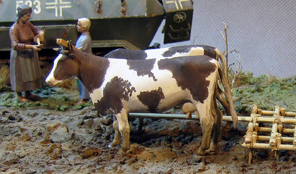

Борону и способ крепления ее к коровам я подсмотрел на соответствующих фото. Борона сделана из сточенных спичек и кончиков зубочисток. Сначала клеил на суперклей, а затем обматывал нитками. Борона красилась АКАНовским цветом под старое дерево. Чуть не забыл про коров. Окрас коров делался почти с натуры. Сначала задул все в серовато-бежевый цвет, а затем кистью делал пятна. Пачкал коров аккуратно, но говорят они такие грязнули, что возможно придется добавить им грязи. На основание пошла рамка из художественного магазина. В виде арматуры использовал старые литники. А заливал все шпаклевкой. О чем я вскоре пожалел, т.к. совсем забыл, что шпаклевка хорошо сохнет только при тонком слое, а у меня получилось прилично. Поэтому после высыхания прошелся сверху выравнивающим слоем гипса. Задул основание в земляные тона и начал колдовать над травою. На траву в основном пошел тамиевский спецсостав, который я после высыхания немного задул с аэра, а то он слишком уже яркий. Сухую траву делал из сантехнического льна и гербарий. Может я конечно не прав, но мне показалось, что в степи не должно быть много старой травы, т.к. ветрища там хорошие. Вот я и сделал ее концентрацию возле Ганомага, а кругом оставил по чуть-чуть.

Уважаемый, Иван. Общее впечатление от работы хорошее: не избитый сюжет, грамотная композиция, коровки симпатично покрашены, ханомаг. Не плохо смотряться фото общих планов. При ближайшем рассмотрении видны следующие недостатки:
- трава от Тамии не выглядит реалистично;
- пахота напоминает застывший раствор (это легко исправить, посыпав сверху пигментром для придания эффекта рыхлости);
- борона очень светлая, будьто только изготовленная (тоже можно исправить подкрасив по месту);
- ну и над фигурками стоило поработать, пока смотрятся кукольно.
08.11.12 [13:13] ИвСерОш ( Томск )
Виктор, благодарю за внимание к моей работе!
Еще больше благодарю за критику! У меня есть несколько встречных вопросов:
1) Вам кажется, что трава от Тамии вообще не подходит для имитации травы или же я ее не достаточно мучил? :)
2) Трава из сантехнического льна удалась или же смотрится однообразно?
Пахату и борону постараюсь в будущем исправить, а фигурки... В общем здесь всё сложно. Я пока ищу методы, которые подойдут мне для хор. результата.

Григорий, по вашей просьбе, чтобы не сумлевались :) выкладываю фото, которыми я руководствовался:

Сюжет хороший, правильный. А то все "война и немцы". Будущее кстати, за реконструкцией гражданского быта ;) . Грязь похожа на настоящую по фактуре. Только не блестит, поэтому и показалась засохшей. С другой стороны, подсыхает на солнце.
С коровами вопрос. Ключевое слово во ступительной статье было "пахали на себе". Понимаю, что сложно изобразить это в работе, но тогда уж надо было перепилить коров в волов (что собственно и видно на фотографии, приведенной автором). Понятно, что лишнего рогатого скота в голодные годы не было, но лучше так. Корова, которая в лучшем случае была одна на семью - это прежде всего кормилица. Мнго ли она даст молока на вечернем удое, после того как на ней пахали? Вот поэтому русская женщина лучше сама впряжется, а корову сбережет, чтобы детей прокормить.

На приведённых фото одинарный плуг... А у Вас - целая борона. Думаю тяжеловато будет коровкам головами тащить. Это всё таки не буйволы, мышцы шеи не такие развитые. Так что ярмо в данном случае, пусть даже очень-очень самодельное, смотрелось бы гораздо реалистичнее. А так - очень уж много сомнений. Сюжет прослеживается, работа понравилась!
