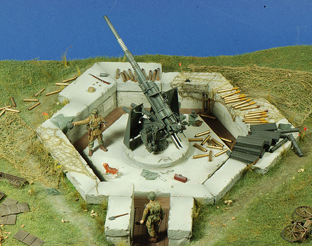

Нормандия, июнь 1944. Основание было вырезано на станке из листового пенополиуретана, а затем сглажено с помощью шкурки. Зенитка от Dragon, фигуры и боеприпасы - Verlinden, велосипед - Tamiya с травленкой LionRoar. Краски - в основном эмали Humbrol, плюс масло для тонировки и телесных тонов. Надеюсь, вам понравится!

И габаритно, и симпатично, цветы так очень хороши - не хватает ремней на оружии и как-то хочется побольше раздрая, следов короткого боя и бегства - щербины от пуль и осколков, воронки мин и т.п.

Орудийный дворик очень хорошо смотрится!
Фигурки только чутка дубоватые по скульптуре.

Неплохая работа. Несколько но:
- Для зенитных пушек, установленных в фортах на атлантическом валу наличие щитка на орудии избыточно.
- По-уму, деревянный настил в бетонном бункере надо делать по всей площади - от стен до пушки. А то заряжающие будут постоянно спотыкаться о бетонную ступеньку.
- Есть вопросы и по цветам окраски пушки (для 1944 года цвет орудия должен быть темно-желтый Dunkel Gelb), плетеных коробов (по-моему не красились вообще) и ящиков для снарядов (на диораме имеет место какой-то не понятный зеленовато-коричневый).
- Не понятно, откуда у стационарного орудия, быстро захваченного неожиданным ударом союзников, столько славных побед над врагом, нарисованных кольцами белой краски на стволе. И когда их успел намалевать расчет, который разбежался?
- Интересная технология изготовления рельефа. Только, на мой взгляд, через чур замороченная: станки и т.п. Монтажная пена и шпатлевка - вот это по-нашему.
Фото, что смог найти по своим вопросам прикрепляю.
А в целом, масштабно так. Смотрится. Успехов!

Плиты укрепления слишком чистые, ощущение что только что построено ни те следов, ни мусору. Сабачока хорошая,но не очень окрас - яркий, похожа на собачку из детского набора которую просто добавили для фотосессии. В целом понравилось.

У Flak 37 не было щита.
