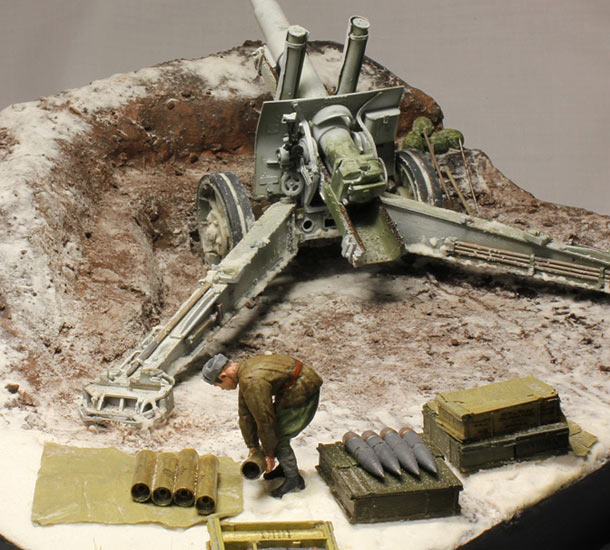

Представляю работу на философскую тему о роли и месте маленького человека на большой войне, о том, как человек, породив машины убийства, подчинился им, превратился в раба машин.
Использованы наборы Trumpeter 02316 «Советская пушка 122mm М1931/1937», MiniArt 35068 «Советские 122-мм снаряды и снарядные ящики», Stalingrad S-3556 «Russian Gun Crew, 1943-45». Для основания применены фоторамка 25х25 см, пенопласт, монтажная пена, шпатлевка по дереву, пастель, сода с ПВА, картон, пластик, упаковочная бумага, малярная кисть. Расписано акрилом и маслом.
Работа задумывалась по стандартной схеме – изобразить действия расчета с закрытой позиции, но отсутствие времени и поджимающие сроки конкурса «Боги войны» заставили сократить масштабы проекта и начать мыслить концептуально. Благодарю Алексей Гилевского за участие в обсуждении общей композиции диорамы. Предваряющий текст написан по мотивам песни Федора Чистякова (группа «Ноль») «Человек и кошка».

Планы не откладываются, а растягиваются. Работа будет потихоньку пополняться фигурками расчета, по мере вдохновения по их росписи. Просто в какой-то момент работая над простым заснеженным пейзажем, да над сгорбленной фигуркой мне открылся еще один самостоятельный взгляд на работу. Я уже ранее писал, что фигурки от Александра Зеленкова во-истину диорамообразующие сами по себе. Под них можно диорамы делать. Что открылось, то и решил донести.Алексей 1978 Wrote:помнится в планах было еще несколько человек
Всё лаконично- одна пушка- один боец (точно тряпки не блестят или мне кажется?). остальное домысливаешь в силу настроения и своего знания.
На человеке проблеск притушить,на галифе тени размыть,приглушить немного..будет лучше..
Алексей 1978 Wrote:Вряд ли бы гильзы с зарядами выкладывали бы хоть и на брезенте - но на голый снег.
От этого температура заряда быстро упадет, а следовательно, поправки, которые рассчитали можно зачеркнуть карандашиком.
Не соглашусь с Алексеем,температура заряда не упадёт,вот снег налипнет или грязь,что помешает заряду в ствол беспрепятственно попасть.Правильней конечно, можно было на крышки от ящиков поставить,но и в принципе как Виктор сделал большого греха нет,если сейчас поступит команда "Пять снарядов беглым,ОГОНЬ!!!",то эти гильзы будут уже металлом.
Над техникой росписи продолжаю "героически" работать. Замечание учту.Пилигрим Wrote:На человеке проблеск притушить,на галифе тени размыть,приглушить немного..будет лучше..
Как то подумалось, что снаряды более ценное имущество, чем заряды. Они же через весь ствол летят, вот где можно все испортить налипшими снегом и грязью. А по поводу температуры пороха. Разве температура снега не равна температуре окружающего воздуха? Так что, думаю, что где бы не лежал заряд, на снегу или на ящике - с точки зрения температуры - все равно.Алексей 1978 Wrote:снаряды поменять с гильзами местами
«…Разве температура снега не равна температуре окружающего воздуха?...»
Разумеется, нет!
Температура снега не может быть положительной. А воздух вокруг – запросто.
Сперва не хотел писать замечания, но уж если работа будет доделываться, и зашёл спор о снарядах ...
1. Если стрельба ещё не скоро (наводчика нет), то прицел надо убрать, по многим причинам.
2. Окошко для прицела надо закрыть, т.к. оно используется редко и только для прямой наводки.
3. Землю (бруствер) перед стволом надо срыть, чтобы орудие могло и прямой наводкой стрелять.
4. Колёса закопать до середины, чтобы орудие не каталось.
5. Снаряды ни на землю, ни на брезент не кладут и заряды тоже т.к. если попадает грязь, то гильзу может заклинить. Её и без грязи иногда заклинивает.
6. Располагать боекомплект за орудием или рядом смертельно опасно для расчёта и орудия. Поэтому для ящиков роют отдельный окоп (достаточно далеко) и пара человек их от туда по одному приносит.
7. Шанцевый инструмент лучше бы покрасить. Может в войну и не красили, но я сильно сомневаюсь.
Не согласен: http://waralbum.ru/3891/
http://waralbum.ru/50755/
http://waralbum.ru/57638/
Пупок надорвешь таскать эти чушки до орудия. Особенно если батарея начинает работать "беглым".
Любопытные фотографии, но
Первая фотография выглядит постановочно. Довоенная?
На второй я не увидел ничего по теме. Скорее наоборот.
А вот третья весьма интересна и для меня выглядит необъяснимо странно, но бывает всякое и исключения тоже должны быть. Вторую такую фотографию будет найти сложно. А вот фотографий противоположных полно, где возле орудия только пара ящиков или пара снарядов с зарядами.
Что наоборот? Если присмотреться, то там вообще снаряды на земле лежат)
Сложно, если не искать)
http://waralbum.ru/121415/
http://waralbum.ru/79300/
http://waralbum.ru/53059/
http://www.frontalbum.ru/wp-content/upl ... /01/24.jpg
http://www.tehnikapobedy.ru/materials/ml20.jpg
http://imageup.ru/s1166269
http://imageup.ru/s1166271
янки: http://waralbum.ru/91596/
До войны ведь не по уставу служили) Наоборот, уложили бы в ровик, если бы постановочную делали.
Впрочем, доказывать Вам ничего не собираюсь, просто ничего необъяснимого в работе не увидел. То же касается открытого лючка для прицела (Ваше утверждение о том,что его использовали для прямой наводки, показывает, что Вы не имеете представления о ведении огня с закрытых позиций с помощь панорамы), неснятого прицела на орудии и орудийной позиции (колеса, кстати заглублены в ровик достаточно, к тому же у орудия есть такая замечательная вещь как станины с сошниками) А вот шанцевый инструмент при покраске орудия известью, красился как правило заодно с ним.
Насчет зарядов - все понял, подложу досочки.Алексей 1978 Wrote:не совсем. будет холоднее.
Рад, что конкурс "Боги войны" становится хорошей энциклопедией материалов и мнений по изображаемой теме. Отдельное спасибо V_V за хорошую подборку фотографий. Чтобы отчасти снять вопросы по позиции и орудию привожу фото, на которое я ориентировался при создании общей композиции. В планах будут на диораме и наводчик, и заряжающие, и командир с таблицами. Только это будет уже другая работа, с другим названием и смыслом.
У Вас акцент на том, что снаряды на земле и фотографии соответствующие. А у меня на том, что опасно располагать целый склад боеприпасов рядом с орудием. И мне казалось, что на закрытой подготовленной позиции это надо учесть и вырыть отдельный окопчик. Никто не отрицает, что делали по всякому и что погибло в итоге много миллионов человек.
Если Вы имеете чёткое представление о том, как используется окно в щите для прицеливания с закрытой позиции, то расскажите или дайте ссылку. Я же имею скромное представление, что на закрытой позиции точка прицеливания находится сзади, а не впереди. И панорама, соответственно, смотрит назад.
Замечание понятно. Расположил боеприпасы рядом с орудием только из-за ограниченных размеров самой диорамы. Многие пользуются этим условным приемом, экономя место на полках и жертвуя некоторой объективной достоверностью сцены. Поскольку в моих планах изобразить артподготовку, некоторая часть только что выложенных снарядов у орудия для начального залпа вполне допустима.Langiron Wrote:опасно располагать целый склад боеприпасов рядом с орудием.

Судя по комментариям, цепляет всех. Вот только по разному... Я так и не понял к чему здесь комментарии про температуру заряда, покраску шанцевого инструмента и т.д. Видимо хотелось блеснуть знаниями... Могу сказать (и то же не по наслышке), что та же артиллерия видится по разному с КНП и с огневой позиции. НА КНП она красивее, а на огневой тяжелее. Когда дадут команду "беглым" да ещё темпом 10-15 секунд, тогда вы еще и не так разложите боеприпасы. Так что мнений, на этот счет, может быть много. Конечно, можно сделать диораму на тему образцового оборудования закрытой огневой позиции артиллерийского орудия. Но, по моему, здесь такой задачи автор не ставил. Наоборот, работа тем и хороша, что передает атмосферу войны, а не показного занятия.
Виктор, ещё раз, спасибо за работу!!!
В данном случае все рекомендации и замечания по "идеально" оборудованным позициям как-то не к месту, по моему. Не понял замечаний по температуре снарядов. Они что, возились в трейлерах с постоянно поддерживаемой температурой выше нуля? и прямо из трейлера по одному заряжались, что бы не остыть??? Про заряды на брезенте и рядом с орудием. Фотографии имеются? Вроде имеются и отражают специфику, так сказать, боевых действий. Как и виньетка представленная.
Важно, что всем нам работа понравилась! Насчет изменений и дополнений в работе... Это дело Автора, по моему. Хотя уверен, что такой мастер как Виктор, плохо не сделает!

Что же касается работы, то мне больше всего понравилось основание. Всегда мечтал так делать припорошенную землю! А она именно припорошена, а не завалена снегом! Получилось приятно и реалистично! Так же приятно смотрится редкая травка! Ещё забыл сказать о положительном впечатлении от комьев земли! Думаю покидали солдатики ее здесь немало...
Отдельный разговор по орудию! На мой взгляд оно очень эффектно смотрится на фото №9. А что касается его проработки, то мне всё понравилось, и потертости, и сколы, и масленые следы. Мне только кажется, что надо ещё потереть ручку наводки, может быть даже потереть до железа.
Заметно интересно смотрятся снаряды с наклейками. Интересно вы наклейки прижигали или нет?
Главное же в роботе то, что уже отметили многие коллеги - это атмосферность! Т.е. найдена та изюминка, которая приковывает внимание людей и греет своей оригинальностью и самобытностью! Ещё раз большое спасибо!
немного пустовато на позиции, часовой на бруствер не помешал бы (из ассортимента того же "Сталинграда", например)
