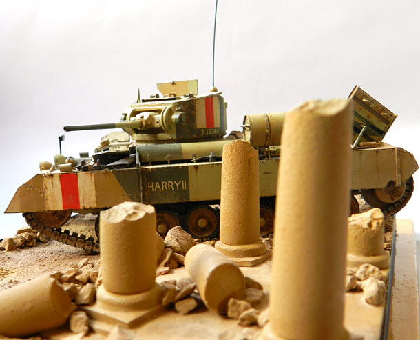

Несколько лет назад был куплен кит от MiniArt 35116 British infantry tank VALENTINE mk. I w/Crew. "Африканский сюжет" родился достаточно давно, но уровень мастерства и отсутствие некоторых составляющих, заставляли отложить начало работ на неопределенное время. Идея сюжета была такова. Британский танк во время одного из походов во Второй Мировой Войне, остановился в старых, давно заброшенных, а, возможно, и никогда ранее не разведанных Римских руинах на территории современной Северной Ливии. И пока одна часть команды осматривает состояние танка (в сюжете они не участвуют), двое решили сделать фото на память в таком живописном месте. Мало ли, попадут они сюда еще раз или нет, неизвестно, а так останется фото. Будет что показать дома. Долгое время не получалось воплотить идею из-за отсутствия мелкой, но важной детали - фотоаппарата. Но вот, недавно, фирма MasterBox выпустила кит под номером MB3529 "Фото для газеты. Советская пехота. Корсунь-Шевченковский, 1944". Сами фигурки пока не нужны (мало ли, может еще пригодятся), а вот фотоаппарат был тут же изъят для нужд британской армии. К тому времени, как все детали будущей диорамы были собраны, на дружественном сайте scalemodels.ru начинался конкурс "Танковая битва Allies vs Axis", в котором я решил принять участие.

В целом, сборка не вызвала особых нареканий, афтермакет применять я не собирался, хотел основной упор сделать на создание опалубки, поскольку диораму делал впервые и этот аспект бы мне известен только по книгам и фотографиям других моделистов. Поскольку в модели присутствует двигатель, это дало дополнительную идею для сюжета и повод убрать остальных членов экипажа "с территории".
Декали оказались достаточно паршивого качества. Полосы на фальшбортах пришлось надувать, поскольку декаль разваливалась в воде на кусочки. Хотя до погружения в воду ничего такого и не предполагалось. Приварены декали на Decal Medium и Decal Fix от Vallejo.
Камуфляж. Из пяти схем, которые предлагает MiniArt была выбрана схема 8 RTR, 1st Aroured Drigade, Libya, June 1941. Цвета на полиграфии не соответствуют номерам, которые предлагаются. Решив, что бывает несовпадение красок, да и качество печати наших типографий часто оставляет желать лучшего, решил окрасить модель цветами, которые даются по номерам.
Нанесение декалей. В коробке MiniArtа лежат декали от Бегемота на 5 вариантов.Декаль очень неплохая, но трудно поддается "приварочным" жидкостям. Из-за того, что на фальшбортах есть болты, а декаль никак не хотела на них нормально ложиться, пришлось полосы надувать самостоятельно. Дальше началась работа над опалубкой. Хочу сказать большое спасибо Владимиру Демченко за его книгу "Строим Диорамы". Благодаря тому, что там очень подробно дан процесс изготовления опалубки, это помогло мне избежать ошибок и сильно сократило время работы.
Каркас для опалубки был собран из оргстекла, которое у меня завалялось на балконе. Сама опалубка вылита в 2 слоя. 1 Первый, нижний слой - сатингипс, второй - финишная шпаклевка для гипсокартона. Она сохнет дольше и позволяет лучше контролировать процесс установки всяких предметов на диораме. Руины сделаны из американской пластики Sculpey. Материал очень удобен в работе. Одно неудобство - поверхность и ркуи во время работы желательно смачивать водой. Иначе пластика при высыхании начнет клеиться к рукам. После создания формы, пластика высушена в духовке. Для придания колоннам "потрепанного" вида, они обкатаны на очень крупной наждачке.
Вторая часть развалин - купленные в магазине для аквариумов подходящие по размеру колонны для рыбок. Там же приобретен мелкий песок для имитации грунта и мелкие камешки для того, чтобы придать развалинам естественный вид. Окрашено все различными оттенками песочного акрилом Тамия. Для имитации песка и пыли применены пигменты Mig. Голова - старый викинг из советского набора викингов. Из эпоксилина ему сделана борода для большего соответствия истории, поскольку бороды и длинные волосы у римлян появились в 3 - 4 веках нашей эры, когда Римская империя начала приходить в упадок. Сам викинг без бороды :)

По работе: пустынность передано хорошо, техника тоже смотрится. Но без фигурок все выглядит очень заброшено. Как бы, бросили танк и все ушли. Фигурки бы добавили жизни однозначно. Успехов в освоении их росписи! Доработанная диорама будет выглядеть лучше.
