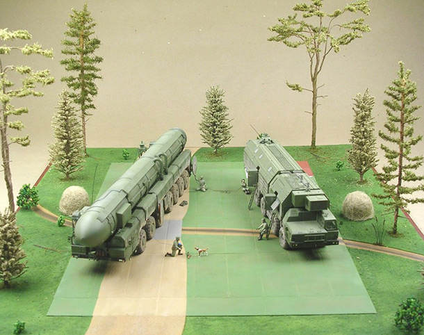

МОБД Серп на огневой
Посвящается, спутнику военных городков, полигонов, стрельбищ – собаке породы МОБД (Миролюбивая Одичавшая Бродячая Дворняга) со странной кличкой - Сыкля ( Серп [SICKLE]). Посмотрите в центре, такой добродушный…
Тема навеяна классическим фильмом «Четыре танкиста и собака», (классическим – для меня, я на нём вырос) в моём случае «Три МОБДиста, командир и …»
Основа
Остатки плотного пенопласта, полянка – тряпИчка для мытья посуды, сосны, ель, пихта, ёлки – «выращены»… из проволоки, кустики от ZIPmarket, «Тополедром» - плиты аэродромные от ICM, остальное взято по случаю из «бардачка моделиста».
МОБД (15В148)
Как и у прототипа, ходовая часть вместе с кабиной пришла из Белоруссии: взята от PST-Радара, в процессе, удлинена вставкой.
Навесное оборудование (кунги), как и положено, российского производства: концерн ССМ («Самиздат Строй Модель»), т.е. собственной разработки. В кунгах выполнена деталировка внутреннего интерьера. Так же создана деталировка кабины экипажа.
АПУ 15У168
Изначально, предполагалась сборка «изкоробки». Но вступил в противоречие со вторым постулатом своего модельного кредо: Или Ты пилишь модель… или она «запиливает» тебя. Ну а поскольку к этому времени МОБД я оснастил «меблировкой» кабин», то и «Тополёк» его получил. И пошло, поехало…
И так сделано дополнительно:
• доработан инструментальный ящик между кабин; • оребрение отсека за кабиной командира, АФУ и шанцевый инструмент на нём; • АФУ на 4-ом отсеке по борту со стороны кабины командира; • пыльники АФУ и узлы крепления штыревых антенн; • кабельная разводка ко всем АФУ; • АФУ дополнены штыревыми антеннами; • недостающие «распирающие» вставки на мачтах АФУ; • трубы под 5-ом отсеком по борту со стороны кабины командира (для чего они не знаю); • выхлопные трубы с обоих бортов; • выхлопная труба и штуцер ВСУ за кабиной водителя; • в этом же отсеке и симметричном ему с противоположной стороны просверлены дренажные отверстия; • исправлены центрирующие марки на торце рамы ТПК для сопряжения с заряжающей машиной; • рама ТПК получила транспортные крюки; • дополнительная лестница с креплениями на раме ТПК; • штуцера на раме шасси (сзади); • поскольку маршевый дизель АПУ хоть и скрыт от любопытных взоров, но есть места где он виден, изготовил и его; • шанцевый инструмент на правом и левом заднем подъёмниках; • ТПК: a. ручки люков головного обтекателя; b. дополнена кабельная проводка; c. «хитрая» трубочка в задней части ТПК в районе спуска кабелей; • оребрение ящика АГК, рым-болты и кабелёк под ним; • тормозные башмаки; • противоскользящие накладки на подножках кабин; • доработка деталировки кабин: a. люки кабины водителя (кстати, Crosshairmodels ошибся, нет люка в кабине командира. А нет его по причине того, что над этим местом, на ТПК расположен ящик АГК, а стало быть «кости за борт» осуществить из него не получится); b. краники, кабели на боковых сторонах кабин со стороны ТПК; c. вентилятор кабины командира; d. рым-болты кабины водителя; e. переделаны зеркала заднего вида; f. ну и само самой дворники; g. обозначил существующие штуцера на бампере; h. «узел ракетчика» на бампере и трос сброса крышки ТПК; i. фиксатор лестницы в откинутом положении.Для удовлетворения любопытных взглядов боковые панели кабин и трапик над двигателем съёмные. Корпус ТПК и его раму по такому случаю оставил подвижными.
МОБД и АПУ представлены на сайте. Из-за ограничений по количеству фотографий их деталировку можно посмотреть в отдельных работах, им посвящённых.
Ну и как же без персонала?
Солдатики из наборов «Звезды». Горбатых (с вещмешками) – расправил, собачка – приблуда (где взял не помню)! Ну как в жизни… откуда они берутся на полигонах?
