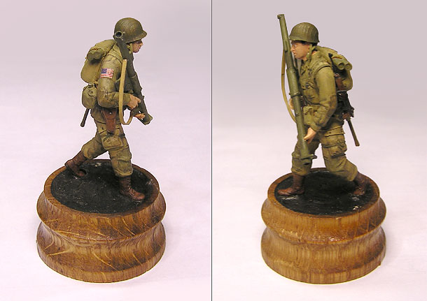

Эта фигурка появилась за год до выхода на экраны знаменитого фильма С.Спилберга «Спасение рядового Райана». Сам набор фирмы Dragon был разработан еще в 1995 г. А после просмотра фильма я поразился сходству фигурки с его главным героем…
Единственная доработка - подрезал клапаны карманов и воротник, придав им более естественную «примятость». Все ремни вырезаны из пропитанной акриловой краской ксероксной бумаги.
Особо стоит сказать о американском флаге на правом рукаве куртки. Подходящий по размеру был взят с одной из модельных коробок. Отмочив картонную подложку, я получил пленку с требуемым изображением. Но ее толщина все равно была несколько чрезмерной. Поэтому пришлось в пластике вырезать небольшое углубление, чтобы флаг органично вписался в свое место.
Фигурка целиком красилась кисточкой Humbrol'овскими эмалями. Тонировка выполнялась акварельными красками, после чего творение рук было задуто матовым лаком. Для лица и рук лак, наоборот, был подготовлен полуматовый лак. На мой взгляд, он подчеркивает отличие фактуры человеческой кожи.
Виньетка выточена из букового дерева. Центральная полость заполнена пластилином, в который впечатаны ноги фигурки. Такое решение, на мой взгляд, удобно, если виньетка - только временный постамент, а фигурка предназначена для диорамы.

Ну что ж, неплохо, неплохо. В целом очень понравилось, хочется только отметить, что куртка выцветала больше чем штаны, а аммуниция еще больше. Для диорамы фигура шикарная, хотя и в отдельном исполнении смотрится очень хорошо. Интересно, как сделана сетка на каске?

Отличная работа! Ловим на слове и будем ждать полномасштабной диорамы. Хотя, действительно, и в отдельности Райан хорош!<br />
Хотелось бы попросить Олега указать на базовый набор как источник для конверсии.<br />
Понравилась работа с лаком - момент, многими упускаемый из виду, в то время как с глянцем и матовостью стоит работать не менее активно, чем с обычной цветовой тонировкой. Шикарно смотрятся коричневые боты-коркораны.<br />
To Sniper: насколько я знаю Драгоновы фигуры, они выполняют имитацию сетки на касках уже в пластике.<br />

Это набор N 6010 "U.S. Army Airborn (Normandy 1944)", так что это вполне мог быть Райан. Не знаю как в этом ките, а в другом наборе с теми же парашютистами в Бельгии Dragon исполнил абсолютно гладкие каски, поэтому у меня и возник вопрос.

В этом "раннем" наборе драгон давал две каски с сетками - сущее мучение было их стачивать. А фигурка - присоединяюсь к мнениям - хороша!

Вы правы - каска исходно была с сеткой. Но я ее не стал стачивать, а наоборот - подчеркнул! Для этого покрасил сначала всю каску несколько более темным цветом (ткань сетки). а затем ячейки заполнил более светлой оливковой. Надо сказать, что набора целиком у меня не было. На "развале горе-мастеров" купил две фигурки. - Эта и сержант с Томпсоном. Про диораму не знаю - уже три года как со стола взлетают американские аэропланы :))<br />
А "Райану" в декабре этого года "стукнет" семь лет..

Кстати, освещение сыгралъ злая шутъка - сетка напрочь убита светом. Но фигурка - повторюсь! - славная!!!! Хотя не знаю - мобыть, не фатат эмблемы мерканских парашютистских войск на левый рукафф.

Интересно было бы узнать у автора, где в Ростове находится этот самый "развал горе-мастеров". И ещё - почему нет ни одного снимка в "фас", только "тыл" и профиль. Лица не видно, а хотелось бы посмотреть.

В общем, приятный хлопчик, весьма. Жаль, что нет снимка лица спереди - в профиль он кажется слегка пучеглазым... Грязь хорошо вышла, ботинки натуральны.<br />
Что не понравилось - волосы на фото сзади видны единой коричневой массой. Некоторые детали униформы выдают свою пластмассовость (поскольку отлиты единой деталью). Это в первую очередь, шнуры, которыми перевязаны штанины :((( и рюкзак с запасными зарядами к базуке. Крышку рюкзака бы подрезать, чтобы более естественно лежал - было бы нормально. <br />
И еще - вполне возможно, что он еще ни разу не падал (сомнительно на войне), но выше ботинок он чистоват для этакой грязюки...

мне понравиось,но глаза помоему слишком большие,а так хорошо,дальнейших успехов!
