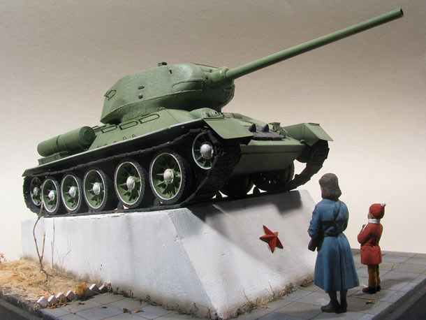

Слегка устав от всяческих, как недавно удачно выразился на форуме один из участников, сюжетов типа «Тигр и немцы» решил сделать вот такую диораму. Идея пришла в момент стояния в пробке около аналогичного памятника, расположенного в нашем городе на Гвардейской площади. После чего в сети нашел несколько фото памятников с Т-34. Поскольку я не люблю в работе привязываться к конкретным объектам и технике, то этот памятник стал их неким собирательным образом.
Т-34/85 от Драгона был подарен друзьями на день рождения и ждал своего часа. При его сборке также были использованы два набора травления от Вояджера (основной и крылья), точеный ствол от Абера, патрубки от Москит. Кстати, в наборе Вояджера дается отличная смоляная комбашенка. В этот раз не использовал траки от Фриула, о чем потом сожалел, все-таки работа с пластиковыми наборными траками удовольствия не доставляет и занимает много времени.
Модель была доработана, в частности добавлены и местами переделаны сварные швы, скобы крепления брезента изготовил из медной проволоки, на башню добавил литьевые номера, сделал проводку к фаре. Немного доработал литьевую структуру башни. Окраска модели сначала производилась серым грунтом Тамии, затем краской Супер от Звезды, очень жидко разведенной уайт-спиритом. Это было сделано для того, чтобы имитировать микронеровности и шероховатости краски, столь характерные для машин, установленных на памятниках, ведь красят их часто. Затем модель была окрашена акрилом от Тамии, цвет мешал сам на глаз, старался подобрать весьма далекий от реального травяной зеленый цвет, которым часто у нас красят такие памятники. Кистью белым акрилом от Ладоги покрасил характерные для памятников части танка в белый цвет. После этого покрыл модель слоем лака Футура, пятнами масляной краски сделал имитацию выгорания поверхности, нанес смывки, рисовал темперой сколы и т.д. В самом конце акрилом от Тамии, разведенной водой нанес потеки от дождевой воды. Также использовались пигменты МИГ и графит от простого карандаша.
Фигуры от Мастербокс также подверглись доработкам. Резаком сделал складки одежды более рельефными, у фигуры женщины острым жалом паяльника доработал прическу. Ребенка пришлось осовременить, вылепив из Эпоксилина шапку с бубоном и брюки. Красил и тонировал фигуры темперой.
Основание диорамы отлил из гипса, скальпелем прорезал плитку перед постаментом. Постамент делал следующим образом. Из листового белого пластика склеил основание постамента, затем нанес на него несколько слоев двухкомпонентной автомобильной шпаклевки. Запах, конечно на балконе был зверский (стирол форевер), но пришлось смириться. После высыхания автомобильной шпаклевки нанес слой гипсовой шпаклевки Кнауф. Она идеально сымитировала отштукатуренную поверхность. Красил постамент кистью белым акрилом Ладога, сымитировал сколы, трещины и т.п. Звезду для постамента позаимствовал с лейтенантского погона жены, ну конечно не с самого погона, а взял из ее запасов. За это, в знак благодарности за предоставленную звездочку и за терпеливое ее отношение к моему хобби написал на постаменте "Саша + Лида".
Плитку и землю на газоне красил Супером от Звезды, отдельные плитки тонировал в разные оттенки серого цвета темперой, потом задул различными оттенками земляного цвета акрилом Тамии. В завершении нанес пигменты Миг. Трава из пакли, остальная растительность натуральная, веточки растений, мох и т.п. Линию газона отбил поставленными на ребро глиняными кирпичиками, покрашенными в белый цвет.
Рамку сделал из потолочного плинтуса, задул черным Аканом и сверху вскрыл слоем Футуры. Да простят меня авиаторы за такое расточительное ее использование, но другого лака под рукой просто не оказалось.

Из маленьких придирок (не хочется, но куда же без них :) ) наверное стоило на постаменте сделать упоры под гусеницами танка с кормы. А то угол наклона площадки довольно велик и зрительно создается ощущения что танк вот-вот сползет с нее.
что-то типа такого http://pblinov.narod.ru/kantemirovetz/i ... g_4819.jpg
Но повторюсь и без этого работа замечательная и берет за душу, еще раз спасибо.

Благодарю всех за отзывы. Действительно очень старался, когда делал эту работу. Эрик, в описании работы про надпись написал, она не просто так написана)))
ITR, действительно думал сделать упоры под траки. Но просмотрев фотки увидел, что далеко не на всех памятниках они есть.

П.С. Даю идею. :) Вместо вонючей двухкомпонентной автошпаклевки можно использовать плиточную затирку сильной фиксации. Никакого запаха, развотится водой также как и Кнауф или Ротбанд, наносится акуратно шпателем. На месте после высыхания сидит намертво, фактически как бетон. И с масштабной фактурностью бетона для 35-го масштаба. А если еще и добавить при замесе серой краски -сходство с бетоном с учетом масштаба - высший класс!И если Кнауф и Ротбанд после высыхания можно легко сколупнуть, то такую затирку ничем не сколупнешь. Сам уже использовал такой вариант. Результатом зело доволен.
