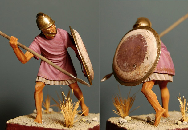

Фигурка фирмы Mercury Models, покрашена темперой и металликами. Давно засматривался на эту фигурку, с тех пор, как увидел ее в исполнении Сергея Поповиченко. Подкупила меня динамика фигурки и очень красивое сочетание пурпурного и белого. Конечно, до Сергея мне еще очень далеко, но работа над бойцом доставила огромное удовольствие. Буду очень рад комментариям. Приятного просмотра!

Неплохо щит получился, шлем, старайтесь достичь большего контраста между переходами от высветления к притемнению (как одежды так и тело воина) С ув.

Щиты у Вас вообще классно выходят! А вот на открытые участки тела густовато наносите акрил.
С Уважением, Александр.

Спасибо большое за отзывы! Я и сам вижу,что многое не получается, но какие-то моменты пока просто не могу понять и раскусить, как делать)) Но стараюсь)))

А почему при росписи тела не используете масляные краски??? Используйте акриловые как основу - подложку, а потом маслом росписывайте тело, если вы копируете Поповиченко, или же хотите достичь подобного без масла не обойтись ;) , если же хотите и дальше полностью росписывать акрилом для передачи плавности перехода используйте "замедлитель высыхания для акриловых красок" это даст вам время для придания плавности перехода между тонами.

Так я не хочу копировать Сергея, просто его работы произвели впечатление) Про масло думал, но ведь у других получается делать плавные переходы и темперой? Чем я хуже? Просто надо набивать руку, я так думаю)) Но спасибо за совет!
