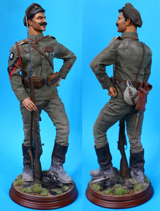

Фельдфебель «Батальона Смерти» 8-го стрелкового полка, лето 1917 г.
Фельдфебель "Батальона Смерти" 8-го стрелкового полка, 4-й армии Юго-Западного фронта Русской Армии, лето 1917 года.
За основу работы над фигуркой я взял фото двух чинов "Батальона Смерти" 8-го стрелкового полка. На фото мне очень понравился бравый фельдфебель с челкой и усами, а также очень вольная трактовка размеров ударного угла на правом рукаве, установленного приказом номер 578 от 8-го июня 1917 года Генералом Брусиловым.
Надо отметить, что производители экшн фигур не выпускают вообще ничего по Русской Армии на Первую Мировую Войну и все приходится делать либо с нуля, либо подвергать большой конверсии выпускаемое на Вторую Мировую для РККА.
Я использовал голову компании DID, персонажа под именем Рикки Фостер. С головы я срезал ирокез, отрезал нос и вылепил новый, поменьше, сделал "фактуру" кожи, перекрасил и приклеил волосы на голову и приклеил усы.
Само тело фигурки компании Dragon а руки DID. Тело порезано и переклеено в шести местах, руки перекрашены.
Фуражку я сшил по методу английского кастомайзера шестого масштаба Тони Бартона, кокарду я сделал из пластика, подбородочный ремень и козырек из кожи.
Гимнастерку и шаровары я взял фирмы Dragon, на период РККА и переделал под Русскую Императорскую Армию. Я убрал складки перед манжетами на рукавах, удалил пуговицы и пришил уменьшенные, сделал еще ряд манипуляций и ушил и гимнастерку и шаровары "по фигуре", также "состарив" всю форму.
Погоны я сделал из х/б ткани, цифры - 3D печать и моя покраска. Флягу и ремень я изготовил с нуля. Георгиевские кресты - 3D печать и моя покраска. Планка из пластика, обтянутого х/б тканью георгиевских цветов.
Кобуру для нагана, подсумки для Мосинки, револьверный шнур и ремень я сделал с нуля. Материал кожа и канцелярские скрепки. Нашивки за ранения - х/б ткань. Чехол для лопатки я сделал из кожи. Ударный угол я сделал из шелка, шеврон из х/б ткани и нарисовал на нем акрилом "Адамову голову" с костями. Сапоги компании DID, по ним я прошелся сухой кистью акрилом и пигментами.
Ни одна компания по производству экшн-фигур не делает Мосинки РИА,поэтому пришлось модифицировать винтовку образца 30-х годов. Я заделал сквозные отверстия для ремня, сделал вместо них антабки, сделал новую мушку, переделал закругленную казенную часть в граненую, сделал фактуру имитирующую дерево, перекрасил всю и сделал новый ремень.

"...пришлось модифицировать винтовку образца 30-х годов. Я заделал сквозные отверстия для ремня, сделал вместо них антабки..."
Как раз эти "сквозные отверстия" (правильное название - ложевые глазки) вполне можно было и оставить. На фронтах ПМВ винтовок с ними было достаточно большое количество.
Тем более, что новое крепление сейчас всё равно сделано не там, где должно быть.
А вообще эту трёхлинейку от Dragon нужно конкретно перепиливать. Там вообще всё неправильно сделано - от приклада, до магазинной коробки.
Laker
"...Драгунская винтовка образца 1891 и 1891/10 - 1234 мм и 1666 мм со штыком
В принципе, вполне себе всё подходит..."
Показанная здесь винтовка в принципе не может быть драгунской, поскольку "драгунки" с самого момента появления имели крепление ремня через "глазки", которых здесь теперь уже нет.
