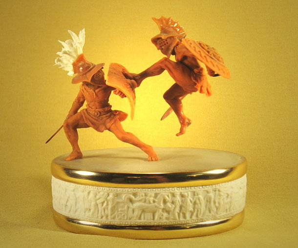

Это моя первая работа в разделе "скульптура", выполненная по картине Лео Хао "Гладиаторы".

Все фигурки этой картины делать не собираюсь,почему? когда будет много фигурок то эти двое потеряются в этой толпе.Но тему гладиаторов продолжаю.

И, капли дёгтя, если позволите :).
Икроножные мышцы и стопы смотрятся чуть неестественно. Тут я запросто могу ошибаться: все-таки по фото сужу :? .
Поверхность арены - более правдоподобен истоптанный песок.
Как полнейшему профану в броне тех веков, мне немного удивительны круглые "сетчатые очки" на шлеме стоящей фигуры. Неужель такие были? (вопрос от "чайника", не обижайтесь :)).
С уважением к Вам, Ю.
10.11.08 [20:57] Александр Краснов ( Крым )
Ю, По поводу икр, не спорю ,вполне возможно.
А по поверхности арены, так там ничего и нет, ведь работа не раскрашена ,от того и решил, на грунт пока ничего и не наносить.
Прорези на шлем подсмотрел здесь
думаю им там виднее, все таки фирма.Да и вообще про гладиаторов я считаю мало чего известно ,так что можно дать волю воображению.Если интересно то весь процесс построения композиции можно посмотреть здесь http://www.modelsculpt.org/forum/viewtopic.php?t=1245
Еще раз спасибо.

вопрос наверное банальный немножко о материале?
18.06.09 [20:08] Александр Краснов ( Крым )
Александр Белобородов, Спасибо!
По материалу - пластика сонет (терракота) и супер скальпей где - то 50/50 ,да и плюс еще вмешивал вазилин это придает материалу эластичность!
19.06.09 [09:54] Александр Белобородов ( Иркутск )
Я Пластикой "Сонет" и супер скальпей не пользовался, в основном "Пластикой" ООО "Артефакт"(терракот), но для меня использование вазилина в мателиале для эластичности, конечно удивительно! Попробую конечно, спасибо! Вот только вопрос: Как вазилин в пластилине проходит термообработку?
Чесно сказать я подумал что это отлито с мастер-модели в эпокситке, блеск красивый и еще раз прекрасная работа!
19.06.09 [18:47] Александр Краснов ( Крым )
Александр Белобородов, Вот только вопрос: Как вазилин в пластилине проходит термообработку?
Вы наверно имели в виду в пластике .Вообще прекрасно! Как я запекаю ?Это 180 градусов среднее положение в духовке ,духовка с конвенцией если нет чуть приоткрыть дверку изделие ставится на довольно большой кусок ДСП или керамической плитки в самом внизу стоит тазик с водой ,готовность при запекании измеряю таймером минут пятнадцать ,главное пластика должна стать обжигающе горячей это стопроцентная готовность.К каждой духовке нужен свой подход.
Вы знаете разница между Сонетом и Артефактом большой не нахожу что ту,что эту однозначно надо разбовлять.
Напишите потом как попробуете с вазелином.

По скульптуре - работа прекрасная, по исторической достоверности - данные персонажи не соответствуют классическим типажам гладиаторов..
По литературе по гладиаторам посоветовал бы К.С.Носова "Гладиаторы" - имхо, лучшая на данный момент книга на русском языке на эту тематику, но или на худой конец оспреевских "Гладиаторов" (например в НСе) - там косяки есть, но незначительные..
Рисунок Ляо Хао в качестве источника брать не советую - у него вообще все рисунки в основном фэнтэзийно-фантастично-лубочной направленности. "Гладиаторский" - не исключение..

Pipeman, Так история не мой "канек" если делать по истории то как-то скучно получится ,это лично моё мнение. За информацию спасибо! Если есть классные иллюстрации с поединком буду Вам очень признателен.

На самом деле, по истории совсем не скушно - реальные типажи тоже вполне хороши и выразительны, вот барельеф из музея в Кьети:
(скан из книги Носова)
Очень реалистичное, имхо, изображение... Все типы гладиаторов легко классифицируются на нём
Просто у каждого реально существовавшего типа гладиаторов (по крайней мере, наиболее известных, классических) были вполне себе регламентированное в определённых рамках воорружение.. У мирмиллона - это большой прямоугольный щит, гладиус, шлем с характерным гребнем, маленький понож на левой ноге и маника на правой руке, у фракийца - шлем с головой грифона, два высоких поножа, маленький щит (квадратный или прямоугольный), маника и изогнутый клинок сика, у гопломаха такие же поножи как у фракийца, но небольшой круглый щит, маника, копьё и кинжал, и шлем уже без грифона. конечно... Ну и т.д.

Попробовал сегодня вазелин добавить в пластику, действительно прекрасная мягкость и эластичность! правда после запекания чувствуется некая тягучесть, думаю применять такой вариант пластилина в проработке мелких деталей. Спасибо за совет! теперь я могу регулировать твердость материала по своей необходимости!
08.08.09 [20:07] Александр Краснов ( Крым )
Pipeman, Спасибо.Безусловно тема гладиаторов очень интересна и требует продолжения.И хотелось бы создать в продолжении что-то интересно-динамичное ,но пока не попадается.
Хотя есть пару образов выложу чуть позже.
Александр Белобородов, Да вазелин это сила,еще бы посоветовал примешивать Супер Скальпей.Хотел у Вас спросить чем Вы пользуетесь при заглаживании ,одно время пользовался водой но материал под кисточкой начинает давать мелкую крошку, опять пришлось применять чудо- крем.Может Вы что-то посоветуете.
08.08.09 [20:18] Александр Белобородов ( Иркутск )
Я заглаживаю металлическими лопаточками и смачиваю их (стесняюсь сказать)слюной в процессе работы. Бывает так, что некоторые неровности и трещины я заделываю после термообработки и по оканчании "заглаживания" провожу повторный обжиг

С приобретением опыта ,кое что хотелось бы исправить, в области анатомии.Ну или вылепить заново.
