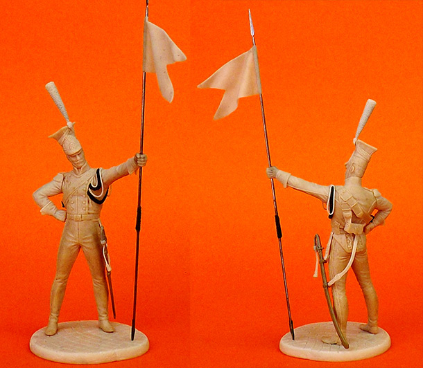

Польский улан, 1812 г.
Термопластика, Greenstuff

Виталий! Работа очень понравилась! Улан вышел очень статный, фактурный. Все анатомические пропорции соблюдены. Но мне показалось, что сабля должна коснуться земли, а не зависнуть.

Работа хороша. Возможно, что ошибусь, но проверьте, пожалуйста, пропорции флюгера на пике. Кажется, что он должен быть уже и длиннее. Но, возможно, что и ошибаюсь. Просто глаз отметил.

Всем спасибо за отзывы.
Евген Семёнов, думаю сабля действительно должна касаться земли, там совсем чуть-чуть не достает.
Laker, флюгер делал по размеру 48,7см на 73см, в масштабе 1:30.

Фигурка, конечно, хорошая.
По историчке:
- ременный клапан можно чуть-чуть к лифу сдвинуть (специально посмотрел М.Петара: если смотреть на куртку строго сзади, он ровно посередине видимого отворота фалды)
- у фалды можно более большой радиус кривизны сделать, а здесь она как прямая выглядит
- штыковые ножны (они у первой шеренги тоже были)
- по груди: лядуночная перевязь выглядывает из-под панталера сверху, а не снизу; даже при таком коротком панталере - лядунка вон как далеко за спину закинута
шпоры тоже надо доделать; плохо видна шнуровая застежка по низу брюк
