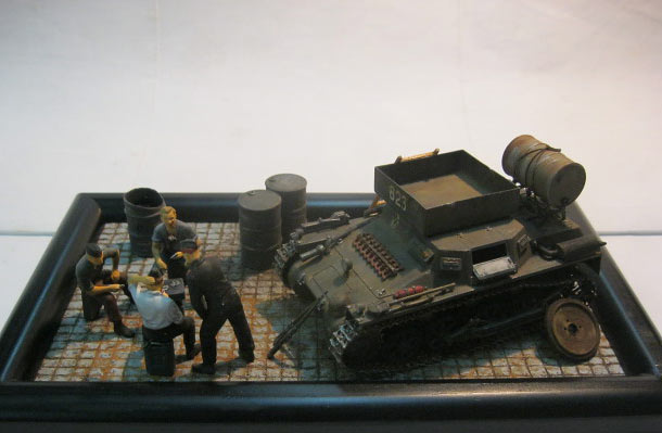

Подвозщик боеприпасов от Master Box. Модель собиралась из коробки за исключением самодельного ящика для боеприпасов и остекления фар. Окрашивалась красками "Супер" и акрилом от Звезды. Тонировалась акрилом Гамма, пастелью и пигментом от MIG. Набор солдат той же фирмы,собирались из коробки без доделок.Окрашивались акрилом от Звезды и нитрокраской. Тонировались пастелью и пигментом от MIG.
Каток от Тигра и винтовки - из наборов Звезды. Каска и бочки собственного производства из эпоксидной смолы. Основание: фоторамка, ПВХ. Брусчатка из шпаклевки Bodi Soft.Окрашивалась нитрокраской. Швы - спитой чай из пакетика, глина. Жду отзывов и критики в свой адрес!

Павел,в Вашей работе впечатление убивает основание-фоторамка,на мой взгляд сама работа должна быть выше основания,хорошо получился подвозчик боеприпасов,кузов хорошо было бы наполнить предметами по назначению(боеприпасы,ящики и т.д.).Каток от Тигра скорее лишний элемент,все таки это не ремонтная машина,брусчатка понравилась.Удачи!
