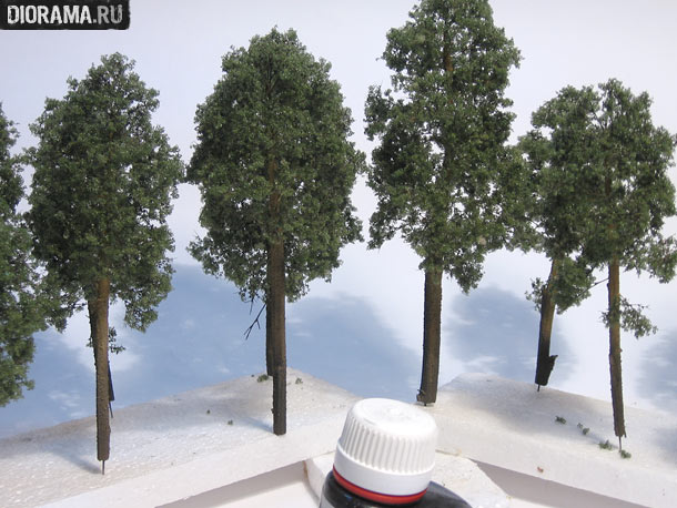

Многие моделисты сталкиваются с проблемой - как изготовить подставку под модель или диораму с элементами ландшафта: травой, деревьями и кустами. Я предлагаю Вашему вниманию один из простых вариантов изготовления сосен для диорамы. Этот способ изготовления был обобщен и немного упрощен из разных способов изготовления, ранее опубликованных в различных изданиях и интернете.
Для изготовления ствола сосны нам понадобятся веточки, палочки или пустотелые (внутри которых белая масса похожая на поролон, в этой статье именно такие используются) стебельки кустарников, это уже на любителя. Определившись с выбором заготовок, отрезаем палочки по нужной длине в соответствии с масштабом и делаем их заостренными (фото 1). Далее промазываем веточки клеем ПВА и посыпаем мелкими опилками от лобзика для создания неровной поверхности (коры) (фото 2). Да - для удобства работы в основания бедующего дерева вклеиваем булавку.
Для создания кроны я использую кустарник "перекати поле" - растет в Бурятии, насчет остальных регионов не знаю (фото 3, фото 4, фото 5). Очень подходит для создания веток хвойных деревьев, а семена напоминают шишки. При помощи медицинской иглы готовим место для макушки нашего дерева, выбираем подходящую веточку и вклеиваем (макушку лучше клеить на суперклей, сэкономите время) (фото 6, фото 7, фото 8). Таким же способом вклеиваем ветки и дальше (фото 9, фото 10, фото 11). Помните, чем ниже мы спускаемся по стволу, длина веток должна увеличиваться (фото 12, фото 13, фото 14). Есть еще одно правило: в природе не бывает симметричности (фото 15, фото 16, фото 17). Когда вы соберетесь делать дерево, делайте сразу побольше веток - пусть останутся лишние, они потом пригодятся (фото 18).
Далее мы грунтуем наши деревья. Я грунтую сразу из баллона, обычной автогрунтовкой, желательно белого или серого цвета. По старинке я такую работу делаю нитрой на зубном порошке, жалко нормальной краски, правда это дело очень вонючее, лучше это делать летом и на балконе. Краску мешаю на глаз - получается оранжеватого цвета - и задуваю аэрографом (фото 19, фото 20, фото 21). Далее темно-серым матовым задуваю только ветки и немного ствол у корня, оставляя место для тонировки (фото 22, фото 23). Хвою имитирую поролоновым порошком - это обычный поролон, покрашенный нитрой нужного цвета и помолотый в кофемолке (кофемолка после этого для продуктов питания больше не годится). Алкидный лак на уайтспирите наносим на ветки аэрографом (так он дольше сохнет) и при помощи самодельной "солонки" посыпаем поролоновым порошком наше дерево (фото 24, фото 25, фото 26). Кисточкой, смоченной уайтспиритом, удаляем лишнюю крошку со ствола и ветвей. Ждем сутки, пока лак высохнет, и можно переходить к тонировке по Вашему вкусу и исходя из цветовой гаммы диорамы (смывка, сухая кисть коры дерева) (фото 27, фото 28, фото 29, фото 30).

Польза подобных статей несомненна, особенно для новичков. Но всё же…
«…можно изготовить весьма впечатляющие сосны в 35-м масштабе…»
Мне показалось, что это скорее всё же ближе к 72-му и 48-му масштабам.
В 35-м нормальная сосна (взрослое дерево) должна быть сантиметров 30 в высоту (если не больше), почему для небольших диорам и виньеток она не очень подходит.
Да и поролон вместо иголок в 35-м тоже реалистично выглядит только на фотографиях.
И ещё маленькое замечание – крона дерева, это не только «фактура» и «цвет», но и «характерная форма». На приведённых же фотографиях большая часть деревьев на сосны в этом плане мало похожи. Скорее на лиственные.
Vell77 ( Улан-Удэ )
Как сказать, на вкус и цвет..., а вот насчет масштаба, к 35 тоже подходит, вот только конечно нужно стволы по длинее делать, ну а если поролон для Вас не годися, попробуйте другой материал, только потом сравним. Насчет формы кроны я бы с вами поспорил, я живу в сосновом бору, со статьей шли фото реальных деревье, только их не выложили 8)

Кстати, Vell77, если хотите именно «по кроне», то:
У сосны, как правило, ярко выражена её ярусность (т.е. деление на своеобразные слои).
Кроме этого у неё нижние ветви чаще всего длиннее тех, что растут выше.
И вдобавок её крона скорее вытянута в горизонтальной плоскости, чем в вертикальной (как и каждая ветка в отдельности)
(вот, тут кое-что нарыл в домашнем архиве)
И ещё, у большой сосны ветки начинают «лопушиться» далеко от ствола, ближе к своим кончикам. Поскольку внутри кроны вся мелочёвка отмирает, то остаются только голые толстые ветки.
Это только у кедра все толстые ветки до самого ствола покрыты мелкими отростками и хвоей . А у сосны всё по-другому.
Да и тот же Яндекс примерно то же самое показывает:
http://images.yandex.ru/yandsearch?text ... 0%BD%D0%B0
А теперь посмотрите ниже – то, что сделано у Вас.
Основная ошибка в том, что Вы изначально неправильно сформировали крону. Ещё до поролона придали ей вытянутую по вертикали овальность, и равномерно заполнили её густой порослью мелких отростков.
В результате у Вас некоторые деревья выглядят совсем «не по-сосновому».

SKL Спасибо за коментарий и советы, но если бы увидели мои деревья в живую, я думаю Ваше мнение бы изменилось, а вот деревья у нас растут немного другие, ну а если честно, статья эта расказ об одном из вариантов изготовления дерева. Если я сделаю дерево учитывая Ваши советы и пожелания, а потом выложу фото вы будете счастлтвы!!! :D

Думаю, что поролон для 35-ого масштаба, все же, несколько утрирован.
В свое время я видел траву для вархаммера, что-то похожее на очень мелко нарезанный сантехнический лен, он бы подошел для имитации иголок. Но, есть два "но":
а) не представляю, как эти иголки правдоподобно закрепить на ветках
б) цвет той травы на сосновую хвою совсем не походил
Vell77 ( Улан-Удэ )
Юрий С. можно конечно поискать альтернативу поролона, только вот поролон меокого помола (подольше подержать в кофемолке) помоему смотрится совсем неплоха

Юрий С., по поводу поролона я тоже так считаю - при современном уровне деталировки и покраски моделей, делать деревья в 35-м масштабе "в поролоне", скажем так - не совсем корректно. :)

Вот ещё попались интересные фотки сосен. Может они Вам пригодятся.
Здесь (без хвои) хорошо видно, чем строение их кроны отличается от того, что сделано у Вас.
А вот так выглядит типичная «нашенская» сосна.
Хотя, как Вы верно подметили, в густом лесу они несколько иные.
Но, опять же, «иные», это не значит, что с густой непроглядной кроной как у Вас.
Ветки у сосен, когда они растут в бору, более «прозрачные» и редкие, потому как солнца не хватает и им постоянно приходится тянуться вверх.

SKL здраствуйте я еще раз повторяю, это один из вариантов изготовления сосны, длину ствола и крону можно сделать любую и по вашим фото и по другим, фактуру хвои можно сделать так же любую, поверте мелкого полола поролон смотрится даже очень неплоха. Да и если сделать 3 сосны длиной по 30 см и поставить на диораму фигурку или танк будет выглядеть как "здрасте". Большие сосны как на ваших фото и у нас растут, но для нашего дела я думаю они не очень подходят.
