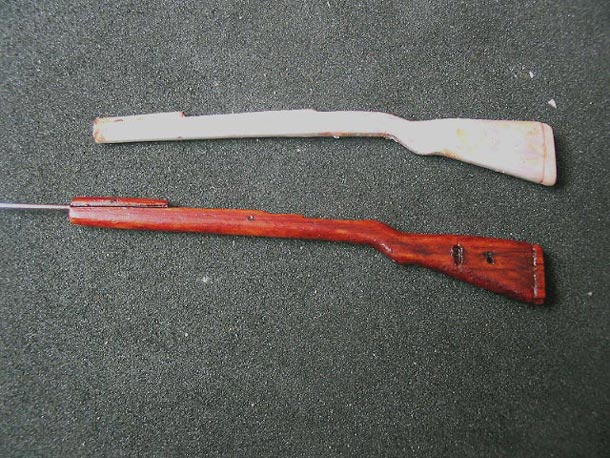

При изготовлении очередной работы решил вооружить пехотинца винтовкой. Винтовка нашлась в запасе от одной из старых работ, естественно, окрашенная в ядовито-коричневый-однотонный (ужас!) цвет. После суток отмачивания в «Кроте» более-менее ободралась до пластмассы. И уже когда я прикидывал , как приводить ее в божеский вид, появилась идея – сделать деревянные части именно деревянными. Сразу же решил заснять весь процесс и хочу поделиться результатами.
Фото 1. Что потребовалось для работы : материал – кусочек 2-х мм линейки ; инструменты – канцелярский нож, надфили, наждачка ; отделочные материалы – лак мебельный, свинцовая фольга.
Фото 2. Разобрал винтовку : аккуратно срезал все «металлические» части, отрезал само ложе по уровню кольца с антабкой. Части затвора, прицельную планку и скобу спускового крючка решил использовать, т.к. в металле изготавливать их не рискнул.
Фото 3. Обвожу контур ложа на линейке и вырезаю заготовку.
Фото 4, фото 5. При помощи ножа, надфилей, наждачки обрабатываю заготовку, сверяясь с оригиналом путем прикладывания. Сразу же после чистовой шлифовки делаю пропил под ремень и намечаю точки для круглых накладок на прикладе, делаю выемку под рычаг затвора.
Прокрашиваю в два слоя лаком. Без дополнительных ухищрений на прикладе проявляется рисунок. Вроде похоже? С правой стороны приклада пропил под накладку для крепления ремня получился грубоватым, но потом накладка его закроет.
Фото 6, фото 7. Приклеиваю накладку для крепления ремня, из фольги круглым пробойником выбиваю накладки на приклад и приклеиваю, приклеиваю затвор и прицельную планку, спусковую скобу (предварительно подклеив под нее металлическую планку, которая на оригинале даже не обозначена) и сам ствол (в кольце высверлил отверстия и вклеил антабку). Окрашиваю все «металлические» части. Вдеваю ремень и закрепляю его. Окрашиваю ремень и добавляю несколько темных мазков на приклад. Покрываю матовым лаком.
Фото 8, фото 9. Винтовка готова.
Полезные ссылки : ружейные ремни, Маузер 98К.
