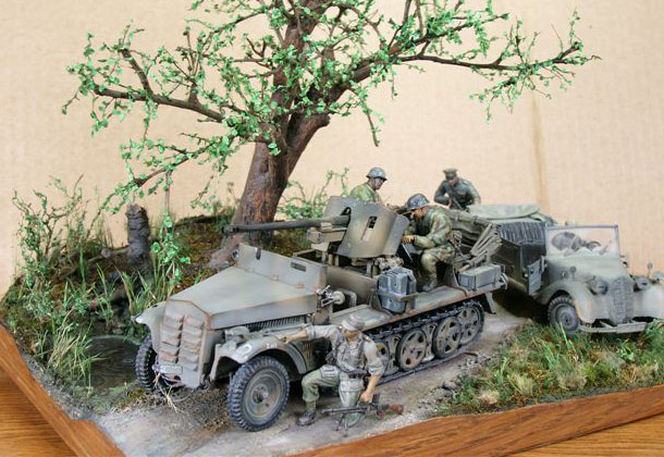

На диораме изображены Demag PaK38 батареи отдельного особого батальона SS Дирлевангера с экипажем и водителем-проводником - лейтенантом из 5-го полка штурмовой бригады РОНА, и автомобиль Tatra 57K с капитаном 2-го полицейского полка SS, входящего в боевую группу оберштурбанфюрера SS Анхальта.
В работе были использованы: Demag with PAK 38 (Italeri №6383), VW Kubelwagen Type 82 (Italeri №312), наборы фигурок «German grenadiers» (Dragon №6057), «Cross of iron, Eastern front, 1944» (Dragon №6171), набор аксессуаров (Italeri №6407), а также различные природные материалы для изготовления фона. Окраска производилась темперой и эмалями Revell.

22.09.04 [23:20] Terapevt
Олег, классная работа.<br />
<br />
Окраска лица и кожа подобраны изумительно. Подскажите, как красили лица. Уже дофига фигурок запорол. Читал много форумов и советов, но ваша техника мне понравилась. Поделитесь опытом.<br />

Вопрос по фигурной "легенде". Все воюют, а шофер - спит?<br />
А так - здорово.

Работа понравилась, а теперь вопрос по существу, очень хотелось бы узнать, как из Италовского кюбеля, и во сколько этапов делается Татра57??

Хорошая работа-все вроде продумано.Пулемет ZB там реально применялся, крапива как настоящая и Татра весьма похожа.А вот водилу,действительно,во сне зачали:).Надо бы его разбудить и из машины выгнать-он своим невыспатым видом остальных деморализует:))
23.09.04 [08:51] Горлум
Водила убит, судя по пробоине в ветровом стекле.
23.09.04 [08:52] Горлум
И по вывернувшему с колеи "корыту".

Классно. Порадовало наличие даже такой мелочи, как полуспущенное колесо у демага
23.09.04 [18:37] Василий Гончаров
Хорошая работа.<br />
Только получается, что водилу "кюбеля" убили сквозь "демаг".<br />
Я бы поменял технику местами на диораме. А так, я сам люблю когда много всего и кучно- разглядывать долго обожаю. Здорово!
23.09.04 [21:01] Горлум
Нет, не сквозь. если стать лицом к воображаемой колонне (или например сесть в кустах в засаде у дороги) против хода, то лобовик легковушки откроется вполне даже с приличной дистанции. Для винтовки достаточной.
23.09.04 [21:51] Василий Гончаров
Да я-то согласен. Но, тогда получится что "демаг" перепрыгнул на дороге впереди идущую машину с офицером.<br />
А если засада с разных сторон (хотя все откровенно смотрят вперед), то водила-экскурсовод с "демага" должен смотреть/бежать/ прятаться с пулеметом, прикрывая свой фланг. Ну типа круговая оборона.<br />
Хотя я думаю в реальности самые разные положения фигур возможны...чего только не бывает!

Примем за гипотезу, что водила - труп...А че он такой какой живой, не трупешный? Хоть бы мордой в руль уткнулся, че он задеревенел в талии-то?! ;))

24.09.04 [13:22] Ланской
Добрый день<br />
Попробую ответить на вопросы:К 1- для окраски лица применял<br />
воско-масленную темперу пр-ва "студия" г Москва-попробуйте ею<br />
может получиться лучше К 2- шофер действительно убит (по<br />
замыслу) есть более детальная фотография -если хотите -вышлю<br />
Я не хотел акцентировать на убитом внимание<br />
К 3 - от кюбеля там осталось лишь <br />
днище (весьма переделанное) колеса и руль- все остальное изготовленно самостоятельно из пластика набора и из аллюминиевой<br />
фольги- работа проделана по фотографиям реального авто из чешских<br />
музеев и каталога- если интересно могу рассказать<br />
пулемет тоже не заводской<br />
К 14 - Техника в 1944 году(имеется<br />
ввиду демаг) была окрашена в горчично-серый темный цвет но так как<br />
красили технику сами солдаты кистью или краскопультом результат<br />
был не всегда хорош -поэтому краска часто забивалась пылью и маски<br />
ровочная окраска была не слишком видна .По поводу автомобиля-<br />
если посмотретьна его номер то можно отнести скорее к 1943 году<br />
когда машины СС ,а именно они в большинстве и использовали эти<br />
машины, красили в серый цвет и потом уже не перекрашивали<br />
только вследствии особой необходимости.<br />
По поводу плащ-накидок-речь в диораме идет конкретно о особом<br />
батальоне Оскара Делинвангера который состоял в основном из<br />
лиц провинившихся или немецких уголовников поэтому вооружение<br />
и обмундирование у них было очень различное -от старых накидок<br />
до чешского автоматического оружия захваченного в первые годы<br />
войны....и так далее<br />
рассказывать можно очень долго-если что-то заинтересует -пишите<br />
С уважением Ланской

Диорама ваечатляет! Особенно продуманость всех мелочей и тщательность "доведения" мелочей.<br />
Вот только по Татре есть парочка замечаний.... <br />
Работа, разумеется, была проведена большая, тем более досадно некоторая недоработка... хотя, я может и неправ...<br />
Из явно бросающегося в глаза, отмечу лишь неправильную форму передних крыльев - они имеют более плавные обводы, слушком толстую раму стекла ( минимум втрое!), фонарь Нотек установлен без коробчатой подставки, приборная панель не от "кюбельвагена" а от гражданского варианта "В",и подножка вообще на себя не похожа. Радиатор на варианте "К" должен быть гораздо более выпуклый нежели на гражданских вариантах "А" и "В".... и капот немного более округлый.... ну и последнее - очень замельчены фары. Кстати все эти "неправильности" в избытке находятся на чешской эпоксидной модели - не советую ее брать как образец, хотя ее саму довести до ума вполне возможно!<br />
Хотя, может у Вас есть другая информация? Был бы очень благодарен за нее т.к. давно уже собираю инфу по этой машине (очень уж нравится да и " в планах стоит") и если я ошибаюсь в своих замечаниях, то буду рад утвердиться в обратном.<br />
Повторю еще раз - работа мне очень понравилась, да и мало кто решается на самодеятельную работу! Очень понравилась покраска лиц. и проработка амуниции! А дерево (может и не по сезону) - ну совсем живое!!<br />

а как сделаны диски колес? Диски явно не от немецкого "Кюбеля№ и очень похожи на оригинал! (4 кайки и ваааще...) - диски самодельные? Вот еще по запаске - не встречал подобного диска на запаске - как правило там ставили такие же как и на колесах основных - есть какая-то инфа?<br />
и последнее - на переднем бампере нужно доустановить буксировочные крючья (хотя, может они были не на всех вариантах?<br />
жаль, что нет более подробных и более четких фотографий этой модели !<br />
Кстати, а есть ли информация по полу машины? что он из сеья представляет? Рифление как на Кюбеле или более "гражданский" вариант?

Все класс вот только на счет цвета "техники" Она должна быть или Темно-серого(Swarzgrau) Или грязно-песочного (Dunkelgelb) цвета, а тут и то и то, да и вообще почти никогда в полевых условия пульвелизаторами не красили а красили самодельными кистями. А "Dunkel" ввели в 43. И тогда перекрашивалось вся техника, кроме мелочей.<br />

24.09.04 [19:23] Ланской
Добрый вечер <br />
Vadim55-по поводу крыльев-ошибка накопилась гораздо раньше-на <br />
стадии расчета салона.Если будете делать то салон необходимо <br />
сократить,тогда увеличится моторный отсек и обводы крыльев не <br />
будут казаться такими крутыми ,хотя по ширине и длинне они и<br />
сейчас правильны -но и это все относительно ведь в основном<br />
материалом для изготовления служили фотографии-если хотите-<br />
вышлю.По фарам-точил по размерам -ошибки быть не должно .<br />
По раме стекла- в оригинале она немного уже -чтобы добиться<br />
полного сходства нужно менять материал -пластик не выдерживыет.<br />
Приборная панель от гражданского варианта-были и такие<br />
Радиаторная решетка должна быть более выпуклой- это факт<br />
Подножка вообще-то гладкая ,но я в документальном фильме видел<br />
рифленую-сильно понравилась ,вот и сделал.Нотек устонавливался<br />
на коробчатую подставку( в основном)Диски от кюбеля-просто переделал.По запаске материала мало-вернее его почти нет<br />
Полы выстилали гофрированной резиной -это видно на фото<br />
Оставте мыло -перешлю все что имею по авто<br />
По дереву- ствол изготовлялся из трех веток кустарника,склеивались и утолщались книзу около корня,шпаклевкой<br />
на которую потом наклеивалась кора этого-же кустарника,потом наклеивались более тонкие ветки и наконец корешки -имитирую тонкие<br />
ветки .Потом все это красилось темперой выравнивая цвет коры<br />
нижняя часть коры дерева прорезалась под рельеф настоящей коры<br />
Для листьев надо сделать пробойники подогнав их под рельеф листьев-хотя-бы приблизительно<br />
По постановлению HM1943Nr181 основной заводской цвет -серая горчица,и к нему в комплекте шли два цвета -оливково-зеленая и<br />
красно-коричневая которые применялись по усмотрению командира<br />
подразделения для камуфлирования машины-а чем красили кистью <br />
или пульвером нам увы неведомо<br />
С уважением Ланской

Я не спорю, но я никода не слышал о "горчично-сером", хотя нимало читал и слышал, но вот весной 44-ого, когда разбомбили немецкие краско-заводы, тобишь химические, Dunkel"я почти не осталось и поставки на фронт прекратились, но зато Swarzgrau остался, и технику стали опять красить в него, но поскольку коаски было мало, а она поставлялась в густотертом виде, и разбавлялась водой или бензином, получался очень даже "горчичный".<br />

Спасибо за подробный ответ! <br />
Я, в свою очередь, просмотрел имеющуюся информацию и заметил, что я кое-что упустил...<br />
Действительно Татра не была такая уж одинаковая! Что характерно, многие детали Кюбельвагена "К" частенько пересекались и вззаимозаменялись с вариантом "В" (вариант лимузин- с железной крышей, теоретически "гражданской" машиной) - это касается размера фар (были и большие и миленькие) и оформлением передненй панели, да и еще по мелочам. Кстати, если исходить из фотографий реставрированых (музейных) вариантов, то там еще и "рестовраторы" пособили....<br />
что же касается фотографий, то ежели есть возможность, то вышли пожалуста наиболее покакзательные варианты (vadim55@front.ru )<br />
А имеются ли (хоть и самодельные) чертежи? <br />
Кстати.... по какой именно технологии вырезал/выклеивал/выштамповывал(?) криволинейные поверхности? Пользовался ли сечениями, либо полноразмерной болванкой, либо просто "на глаз" сверяя с фотографиями? - я лично испробовал всякие варианты (с разной степенью результативности) но в конечном счете остановился на изготовлении объемной модели (болванки) с последующей отливкой по ней "скорлупы" корпуса и последующей доводкой.(советую)<br />
А технология изготовления дерева весьма любопытна и неожидана - композиция из натуральных и искуственных (шпаклевка) материалов!! - спасибо за идею!<br />

24.09.04 [22:50] Ланской
К 20- вы знаете у меня мелькала такая мысль что в 44 году с краской было не все так гладко как в 43 и ваша гипотеза не<br />
лишена смысла , но немцы народ аккуратный и демагов данной<br />
комплектации было выпущено не так уж и много , на заводе<br />
могли установить и орудие и заодно выкрасить -единственное фото <br />
этой машины говорит о том ,что направлялась она в части СС которые<br />
в то время вели серьезные операции против партизан.Если узнаете<br />
что-то интересное-напишите -буду благодарен.<br />
К 22 -по фото-вышлю .По чертежам-не делал ,делал только эскизы<br />
и небольшие рабочие расчеты.Капот , крылья , двери сделаны из <br />
металла(аллюминий от тюбика)Капот и крылья делал отдельно предвари<br />
тельно сделав болванки из пластики и обогнув по ним металл-если<br />
где-то не прилегает вырезать сектор и зашпаклевать на бумаге<br />
обычным суперклеем .Дверцы - выштамповка по картону<br />
Болванки делал практически на глаз -была только длина и высота<br />
С уважением

Очень добротная работа. Критика и вопросы всегда будут существовать. А я вот воспринимю эту работу как целостное произведение.Спасибо за красоту.

Все хорошо и разглядывать интересно. Но на мой вкус как-то не очень завязано по цвету основание и техника, уж очень большой контраст - свежая зелень и пыльно-серые автомобильчики. И еще вопрос - где водитель Демага? Пулеметчик?

Понравилось окраска техники и сама задумка диорамы, неплох камуфляж у гансов.Непонравилось "куцее" по листьям дерево для конца мая месяца, уж хотя бы апрель; окраска лиц и некамуфлированная форма у фрицев недотягивают до качества окраски техники.

О..уенная диорама.У меня вопрос-как делал пыль на ветровом стекле?

26-спасибо.<br />
27-водитель-пулеметчик.По поводу контраста- дело в том<br />
что в Белоруссии леса не по всей территории , очень часто<br />
встречаются и равнины (довольно пыльные) <br />
28-следующий раз дотянем<br />
30-пыль делал аэрографом,если надо подробнее -пиши мылом

По убитому - если провести прямую по ранению и пробоине стекла то стреляли с дерева. (к вопросам о том, как могли убить сквозь демаг)<br />

Поверхность дороги какая то степная-твердая?! Все таки речь идет о беларусской весне? Топи грязь. Какая пыль?
22.12.04 [17:45] xf-59
да!!!! с окраской демага явно промахнулся автор.........
29.12.04 [15:58] ланской
к33 22-23 мая это уже практически лето-прежде чем делать<br />
дорогу почитал воспоминания партизан отряда Федорова<br />
воевавших в этих местах-так что пыли было много<br />
к34 что именно в окраске не соответствует действительности ?<br />
желательно подтвердить свои доводы документально-просто<br />
разговоров много а конкретики нет<br />

Очень выразительное лицо у солдата в кепи, который показывает где именно партизаны. А вот что у него на погонах - не понял. И еще. К 44-му году в немецкой армии отменили ношение партупейного ремня офицерами. Все носили на поясном ремне или использовали У-образные плечевые солдатские ремни. Сам не видел, врать не буду, но литературу читал.<br />
С уважением.
28.01.05 [01:23] Ланской
Дело в том что это не солдат а лейтенант 5 полка штурмовой <br />
бригады РОНА ( Русская Освободительная Национальная Армия )<br />
которая в конце 1943 года получила старое немецкое обмундирование<br />
У офицера не портупея а ремень планшета - просто на фото плохо <br />
видно Погоны соответствуют званию лейтенанта РОНА <br />
С уважением<br />

Demag хорошо получился, а вот фигуры не очень - немного неаккуратно.<br />
С уважением.

В принципе всё очень хорошо. но я понять не могу почему земля серая ? :idea:
